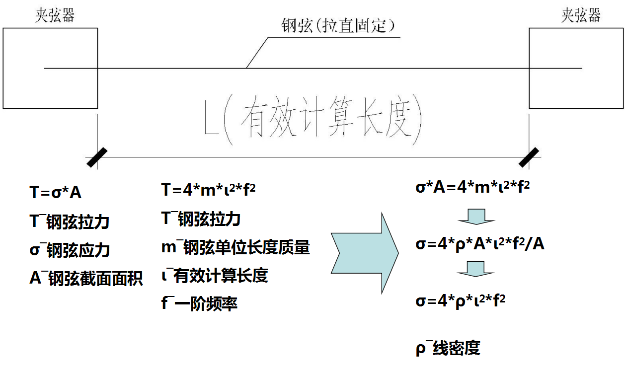

一根振弦,若只一端固定,能否在振动的过程中改变其内部张力?注:两端固定的话会使得振动时间大幅度降低,振动数据难以采集。

没有,我是要利用这个振动来放大被测物体的应变量,通过被测物体的应力应变来改变振弦的内部张力,从而改变它的固有频率,振弦的振动测量是用线圈来采集的,不过两端固定导致振动衰减很快  发表于 2018-7-4 11:49

物体的固有频率由自身的材料,结构,形态,甚至还有内部张力大小等因素决定,改变内部张力会改变它的固有频率,并且在其他因素不变的情况下,弹性范围内,频率的平方与其张力成线性关系。  发表于 2018-7-5 19:41

有公式可以算的...

你这是横向振动
