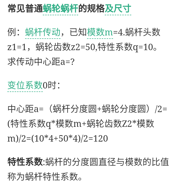

小弟要做一个体积比较小的蜗轮蜗杆减速装置,依据机械设计手册和现在已经找到的国标(GB/T10085,GB/T10088),机械设计手册表14-4-5蜗杆的基本尺寸和参数(GB/T10085)蜗杆最小分度圆直径18(模数m=1,头数=1),而表14-4-4蜗杆分度圆直径d1=4。
哪位大神有了解这方面啊?市面上有很多微型蜗轮蜗杆,这个有设计手册吗?

具体的标准数值没有,一般我们都是按如下公式计算的:如图 IMG_20180703_185535.png

还有25、30这些中心距的,国内国外都有,了解一下
发表于 2018-7-3 22:40:47 | 显示全部楼层
要国标的?要是有标准的话,在网上基本查得到
查不到那就是自己设计定制
