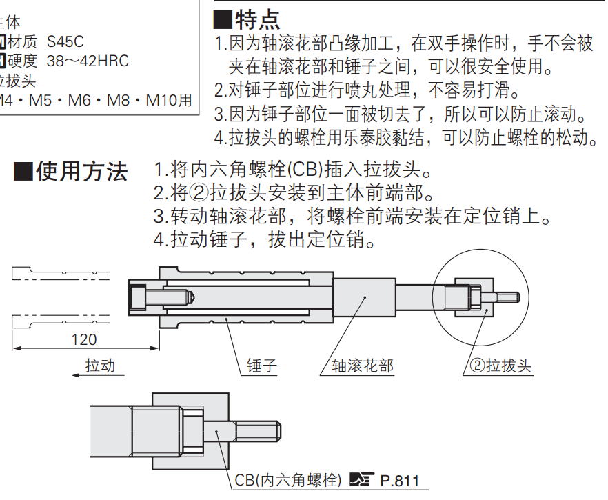

二七 发表于 2018-7-2 07:33; n- u! _0 r( ^; L& _/ m6 Y) z6 L3 K' R
不会是销钉钻孔攻牙5 w# J; N! u5 r7 L1 i8 u
拔销器拧进去" i) P3 v; K) w2 @/ `& i2 X
然后用中间那个大块往后敲杆把销带出来?
+ I- g; F4 ~9 z- M
是的,在不通孔场合用于带内螺纹销钉的拔出/ H' V! g' H7 u# |7 d6 F) u

发表于 2018-7-2 08:59:44 | 显示全部楼层
发个米思米的拔销器的图纸给大家看看
( b" U; ?! g+ M1 l" V/ P 微信截图_20180702085725.png : l4 Q; p8 y8 `, d7 A7 [( g" u

二七 发表于 2018-7-2 07:31
& T# ?  P4 c: \9 H( z请问下楼主
2 S, l. u5 S! G你这拔销器怎么工作的9 P" I6 x0 x0 c% g/ L8 I% H3 C
没看明白
! R' \- ?2 s1 n9 r; b前端拧到销子的内螺纹上,然后滑动中间那个大轱辘,往后猛的一撞,一次不行两次,两次不行三次...类似活塞运动
6 r3 [2 }# y2 c% y3 h. `( a- }+ D
发表于 2018-7-3 12:07:51 | 显示全部楼层
15275220310 发表于 2018-7-3 11:23
# Y  o8 c: |" U- y  F' }( c4 a- i前端拧到销子的内螺纹上,然后滑动中间那个大轱辘,往后猛的一撞,一次不行两次,两次不行三次...类似活 ...
. T' J3 o0 [" [
明白了+ A' |$ u- ]! L# s0 h& Q' W
谢谢7 \/ R  }0 v0 _/ ]9 g5 x
