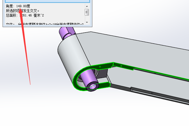

要在铝铸件内腔设计一个锁紧装置,机械手动锁紧两边轴,一个手柄锁紧2边,各位高手有没有好的结构?

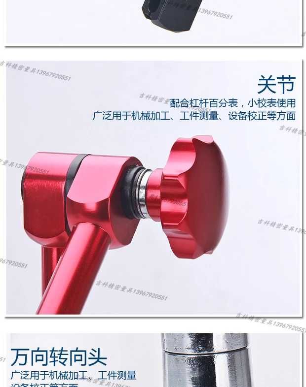

发表于 2018-6-27 16:45:19 | 显示全部楼层
百分表支架结构,你值得拥有
 楼主| 发表于 2018-6-27 16:54:56 | 显示全部楼层
1115432780 发表于 2018-6-27 16:45
百分表支架结构,你值得拥有
谢谢你的指导,那个表分表我查了资料不知道他的原理,你有这方面的资料吗?发给我参考一下

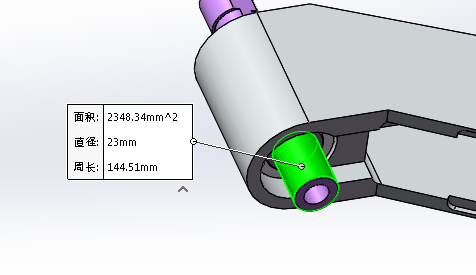

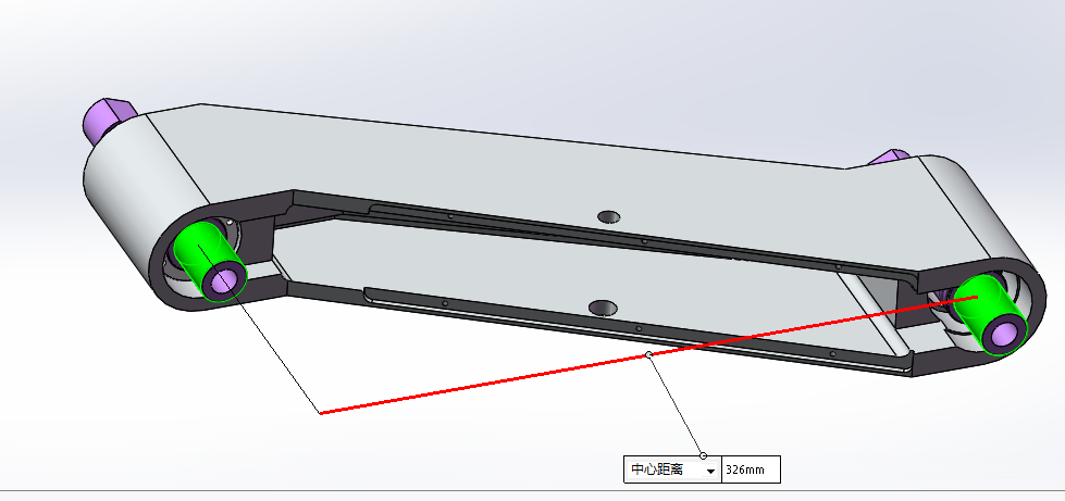

 楼主| 发表于 2018-6-27 17:44:20 | 显示全部楼层
tramp_NTOKw 发表于 2018-6-27 17:32
不明白楼主的意思
左右两边轴是转动的,现在需要设计一个装置,可以同时锁紧两根轴,在任意位置都可以任意锁紧,就是一个把手控制两边
发表于 2018-6-27 19:16:24 | 显示全部楼层
这个是可以实现,两侧用两个导柱导套,中间用一个紧固螺栓,通过使用中间压紧力把力传递给两侧的压块。

发表于 2018-6-28 07:12:03 | 显示全部楼层
2楼说的应该是这个意思吧(见图)
利用摩擦力来控制
6楼有说控制两轴的方法(不过我没太看明白)
发表于 2018-6-28 08:43:09 | 显示全部楼层
那就是一个锁紧套,要什么资料嘛,,,,,
