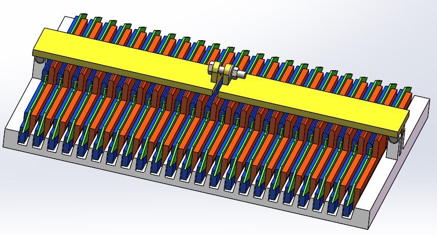

各位好,针对薄板异形类零件(厚度2.5mm),现要加工厚度方向(比如刀片,要在刀刃上涂层),加工过程中受力不大。我现在大概有个思路,结构如图所示,底座(图中银色)、异形零件模具(蓝色部分,一侧铣有2mm深的零件外形轮廓,实现定位),楔形块(图中橙色部分),压紧板(图中黄色部分)。备注:加工从零件的厚度中央开始,精度要求+-0.1mm。
请教各位:
1.如果有多种异形零件的话,我想更换蓝色部分来实现。那么蓝色部分如何与底座实现可靠固定?
2.如果在一次加工结束后,把零件拿出去后,橙色部分必然会往下掉,导致下一次装夹费事,如何解决?

如果产品可以单独取走
把蓝色固定在底座
橙色和蓝色活动连接

你好,每次加工结束后中间的薄板零件(绿色)单独取走,装新的待加工零件。蓝色固定,橙色我计划底部加弹簧。

把蓝色和底座做成一个零件,装夹时只调整橙色零件,这样影响调整的因素比较少。

加工刀具刃部

是的,就是一个可靠装夹的工具

建议蓝色的部件凹槽部位设计一个防型定位块,再增加一个弹簧压紧机构,从侧面解决产品的压紧力不足的问题,
