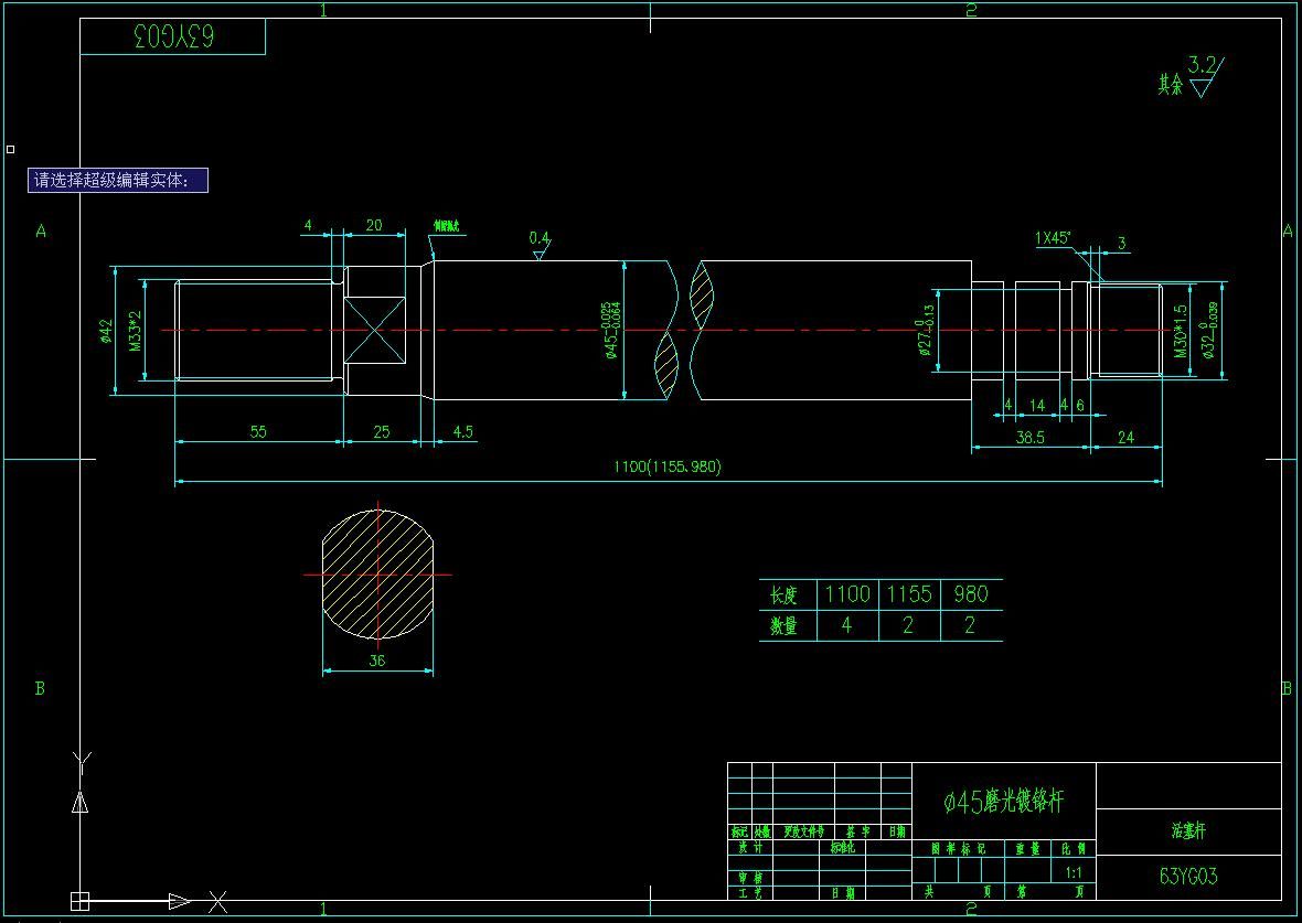

求助 活塞杆的标注示例?
发表于 2008-6-18 07:53:52 | 显示全部楼层 |阅读模式
急呀!
哪位大哥帮帮忙?谢谢了
贴一张图纸给你。
不是专业工厂的图纸,只不过是非标设备的单件东西。因此可能不够规范。
1)请注意所用材料是市购镀铬光圆钢。用于制作活塞杆的镀铬光圆钢材质为45钢,圆柱表面高频淬火精磨后镀硬铬。直径误差为g6。
图纸上标注的公差值为g8,是活塞杆常用公差数值。
用镀铬光圆钢做活塞杆是现在液压件工业的常规做法,省时省力。
2)活塞杆制作一定要考虑密封件的装配,左端的圆锥不可少,并请注意“锐角倒园”的标注。
3)右端是活塞安装台阶圆柱面,活塞用双螺母压住。台阶上有与活塞的配合密封O型圈槽,当然密封也可放在活塞一边。配合的圆柱面直径公差精度取9级就足够。当然,它和活塞杆外径应有一定不同轴度误差要求,图纸规范一点应当标注。
