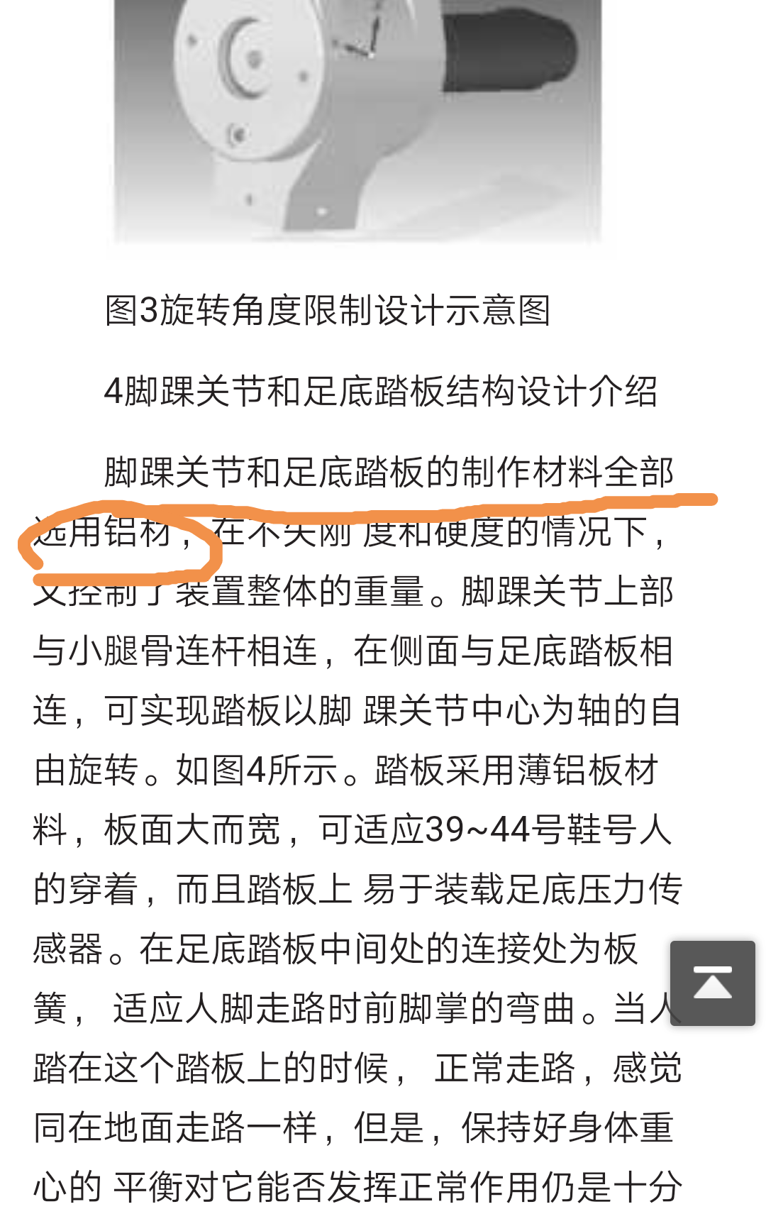

楼主想要机械加工一个外骨骼,但是在脚底材料选择上遇到了麻烦,因为外骨骼的脚底想加装一个压力传感器,所以没办法用常规的鞋底材料(害怕测量的力信号不准确),然后又考虑到穿戴舒适性的要求也不敢用太硬的材料,求问各位大神是否能推荐一款合适一些的材料呢?十分感谢!

现在还在实验室研究阶段,最终的目的就像你说的那样想做一款腿部的助力外骨骼。有什么好的建议吗?或者我主贴说的那个材料选择是否有好的推荐呢?
 楼主| 发表于 2018-6-25 16:01:20 | 显示全部楼层
晓昀 发表于 2018-6-25 07:24
不知是否对你有帮助?
首先非常感谢!
另外请问运用铝材会不会影响穿戴的舒适性呢?
