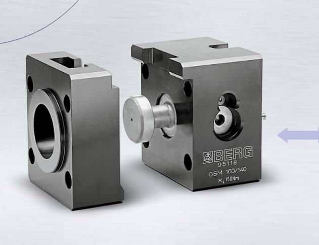

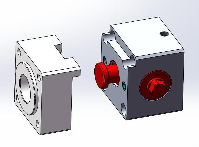

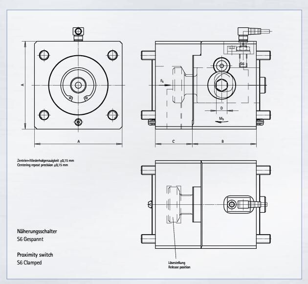

如图所示,名称为手动导轨连接器,常用于方形铝型材/导轨(如80*80)的连接,可快速拆装。想用于NC2/3冲床搬送机械手移送杆,模内移送。
图1、2,通过旋转内六角来使锁头移位夹紧,内六角处为偏心轮。

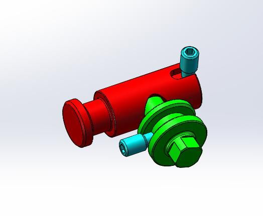

初步想法见图3、4,锁轴上铣腰型孔,手动偏心轮锁紧。
疑问:
1.偏心轮自锁条件D/e≥14(D是外径e偏心距),假如取等于14的,那整个设备在高速连续运转受力的情况下,到底会不会松??(配有检知)
最后,谢谢大家!

发表于 2018-6-22 14:01:52 | 显示全部楼层
楼主想要知道偏心轮锁紧在高速下是否会松动,首先要知道这个偏心轮的锁紧力有多大?
发表于 2018-6-22 20:59:41 | 显示全部楼层
参数表都没有的吗
