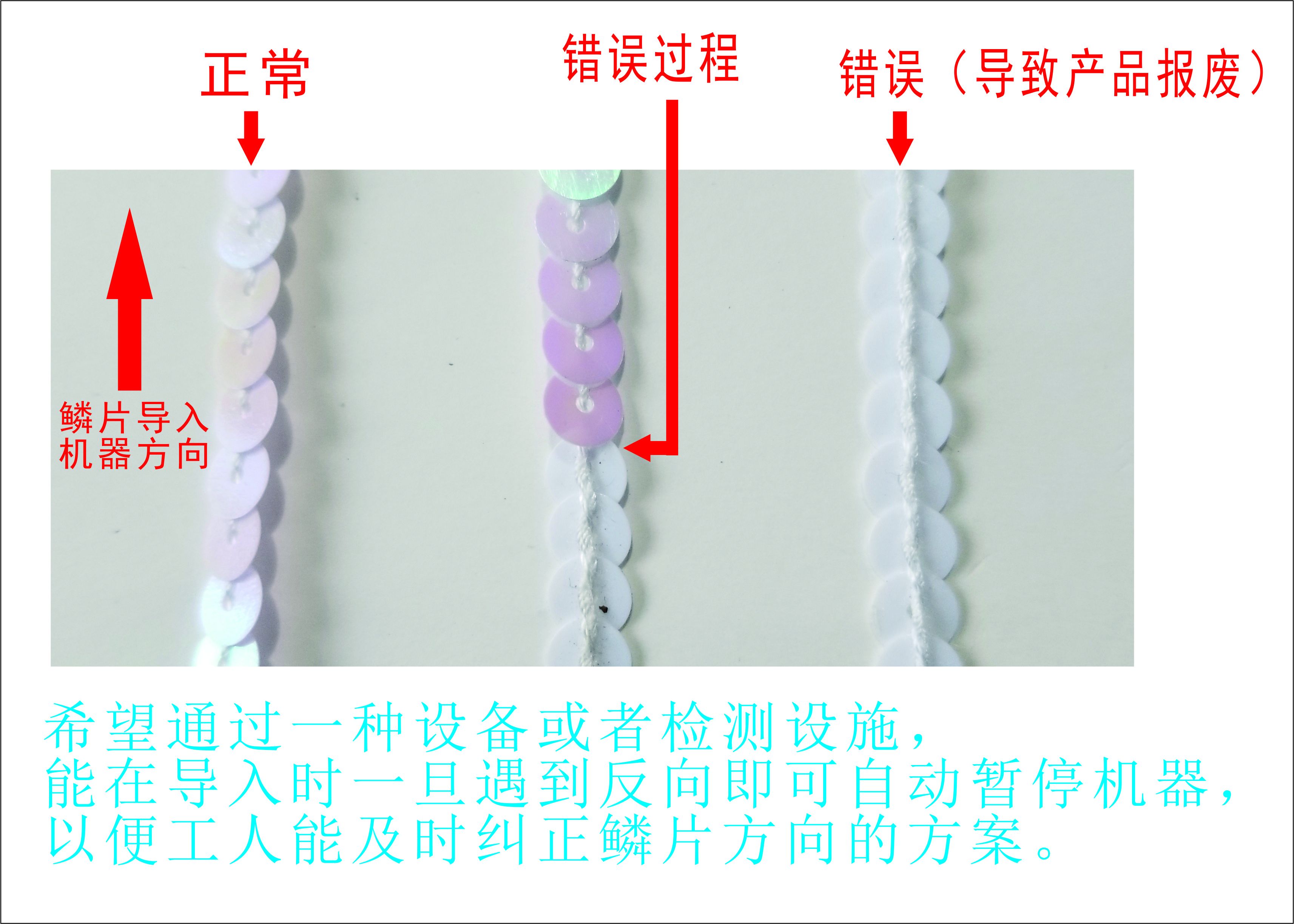

我公司由于需要将以上鳞片导入机器,但是苦于导入时经常会出现中段偶然反向的问题,导致产品报废。
现寻找机械高手,设计遇到连线片一旦反向就能触发机器暂停的设备。
价格可以谈。

发表于 2018-6-20 13:54:16 | 显示全部楼层
可以添加颜色报警停止类的开关吧,我看你正反面颜色不一样
 楼主| 发表于 2018-6-20 14:07:04 | 显示全部楼层
有很多是正反面颜色一样的
发表于 2018-6-20 14:20:14 | 显示全部楼层
楼主用挂钩绕轴摆动加传感器可以不?
发表于 2018-6-20 15:43:05 | 显示全部楼层
不知入料口是什么结构。只要在导向的位置加一对光纤检测就可以了。这个成功率至少是7成以上。
