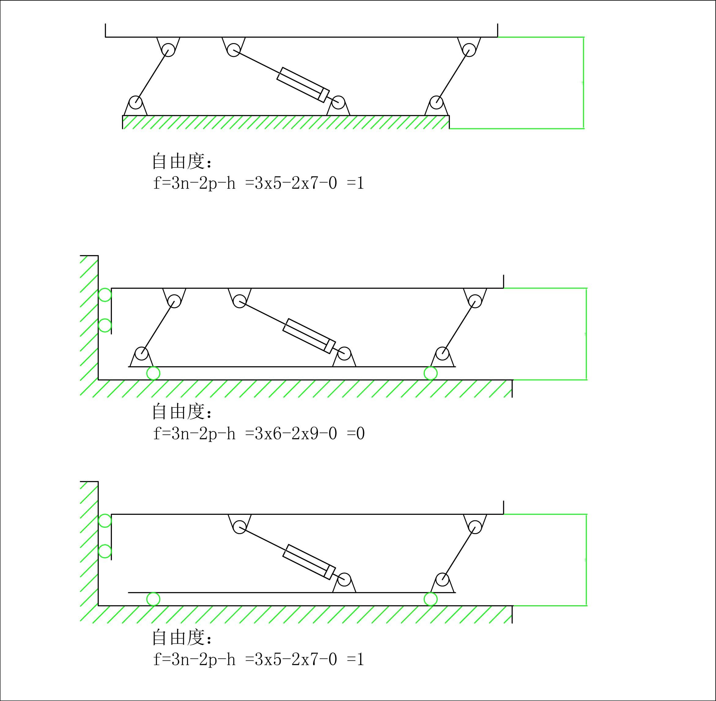

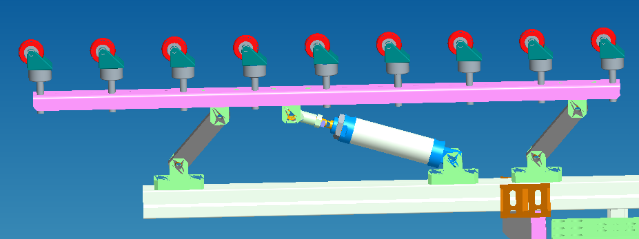

各位:
       帮看看这个升降结构的有什么好的想法改为直升直降的?

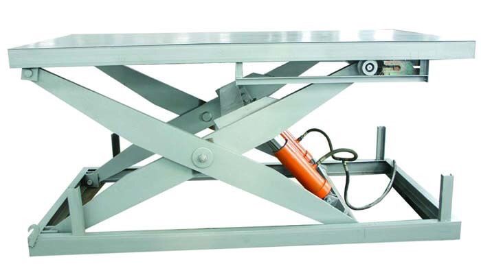

剪叉机构。
发表于 2018-6-16 22:05:09 | 显示全部楼层
这样改,你看行不行?
你的机构平面自由度为1,没错
输送带改为上下滑动,同时底板改为滑板,使一个斜撑为冗余。
方案送您了。

 楼主| 发表于 2018-6-19 08:01:41 | 显示全部楼层
lizhi2574 发表于 2018-6-16 20:57
你想要的目的是什么?
改的目的是为了方便安装调节高度,因为我这个结构还要跟传送带匹配同一高度的,

 楼主| 发表于 2018-6-19 08:04:09 | 显示全部楼层
454141017 发表于 2018-6-16 22:05
这样改,你看行不行?
你的机构平面自由度为1,没错
输送带改为上下滑动,同时底板改为滑板,使一个斜撑 ...
感谢!
