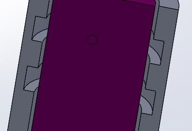

如图所示,中间紫色部分是一个直径28的轴,测绘的。不清楚公差。
想在外面设计一个套,中间需要放两个O型圈密封。主要是静密封,介质是气体。
不知道O圈的内径应该如何选择?是小于28还是等于?最好能帮忙推荐一下。查了度娘众说纷纭。
另外O圈线径,及沟槽能不能也帮忙推荐一下?在此谢过。

网上有设计规范,先选个O型圈,内径小于28,然后再根据规范定槽尺寸
发表于 2018-6-11 10:35:15 | 显示全部楼层
这种情况下先确定外径和线径,以是否方便安装为宜,一般内径不应小于28太多

查手册,O圈密封的轴向密封,根据轴径,选相应的O圈开槽尺寸和O圈内径和线径.
他这个属于径向密封  发表于 2018-6-11 12:15

发表于 2018-6-11 12:16:24 | 显示全部楼层
轴孔28 f7/H8   沟槽直径32 H11 沟槽宽度3.4(根据压力情况安装挡圈,挡圈一般材质选用白四氟)     O型圈直径2.65X内径28(或则小一点  GB/T3452.1-2005) 气体介质没有腐蚀选用丁晴橡胶  有腐蚀选用好一点的氟橡胶    O型圈在介质一端

发表于 2018-6-11 12:24:26 | 显示全部楼层
我帮你查了机械设计手册,上面是这样描述的:确定O型圈尺寸,如果是静密封,那一般可以这样来确认:槽底直径/1.04(拉伸率按4%计算)=O型圈内径;槽深*1.2(压缩率按20%计算)=O型圈线径;考虑到压缩后O型圈截面会变型铺开,槽宽一般为线径的1.3倍左右。当然需视密封的工况综合考虑,只能说大体是这样。另外还有动密封,旋转密封,往复密封,轴向密封,径向密封等等。
你看的是哪个表格,得出上面的计算式?  发表于 2018-9-3 16:37
有货  发表于 2018-9-3 15:58
大侠,你能告诉我这些文字是来自那一版的机械手册吗  发表于 2018-6-12 11:11
我们一般是动密封压缩率为12-18% 静密封为15-25% 沟槽尺寸其实可以自行设计,因为市面上很多O型圈都是非标的  发表于 2018-6-11 15:06
