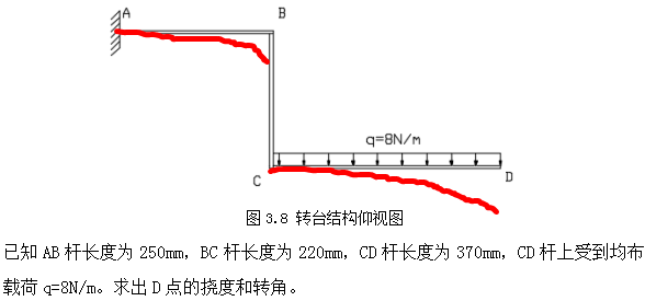

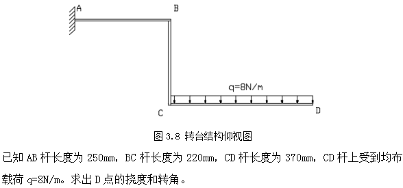

毕设中遇到个结构问题,前来问问诸位前辈。
都是钢圆杆,怎么计算D点的挠度和转角啊?
发表于 2018-6-11 06:53:51 | 显示全部楼层
连接AC,用AC代替AB和BC,单独取出AC为研究对象,表示出C点多内力Fc然后以CD为研究对象计算D点的挠度和转角。没有做计算,只是想了下思路,你试着算下,有时间了帮你看看。

发表于 2018-6-11 09:15:37 | 显示全部楼层
这是组合变形,可以用叠加原理。每个杆变形形势列出来逐步计算往上推,再叠加一起就是总变形。但题目没有告诉圆钢的直径和材料,或者材料的力学参数,比如弹性模量等。

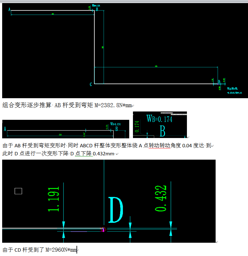

发表于 2018-6-11 14:19:12 | 显示全部楼层
示意
补充内容 (2018-7-2 18:06):
BC杆受拉力,CD杆  弯剪组合,剪力可忽略。AB杆受弯剪组合,剪力可忽略。
对的 组合变形  发表于 2018-6-11 21:43
BC段不变形吗,C点不受弯矩吗  发表于 2018-6-11 15:25

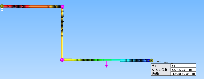

发表于 2018-6-11 21:48:21 | 显示全部楼层
手算加有限元分析。组合变形时间 主要平移力时加上一个弯矩。再按照变形关系绕某点转角进行叠加计算。手算出来D点扰度 用CAD作图 四舍五入就是 1.91 有限元分析是1.905
