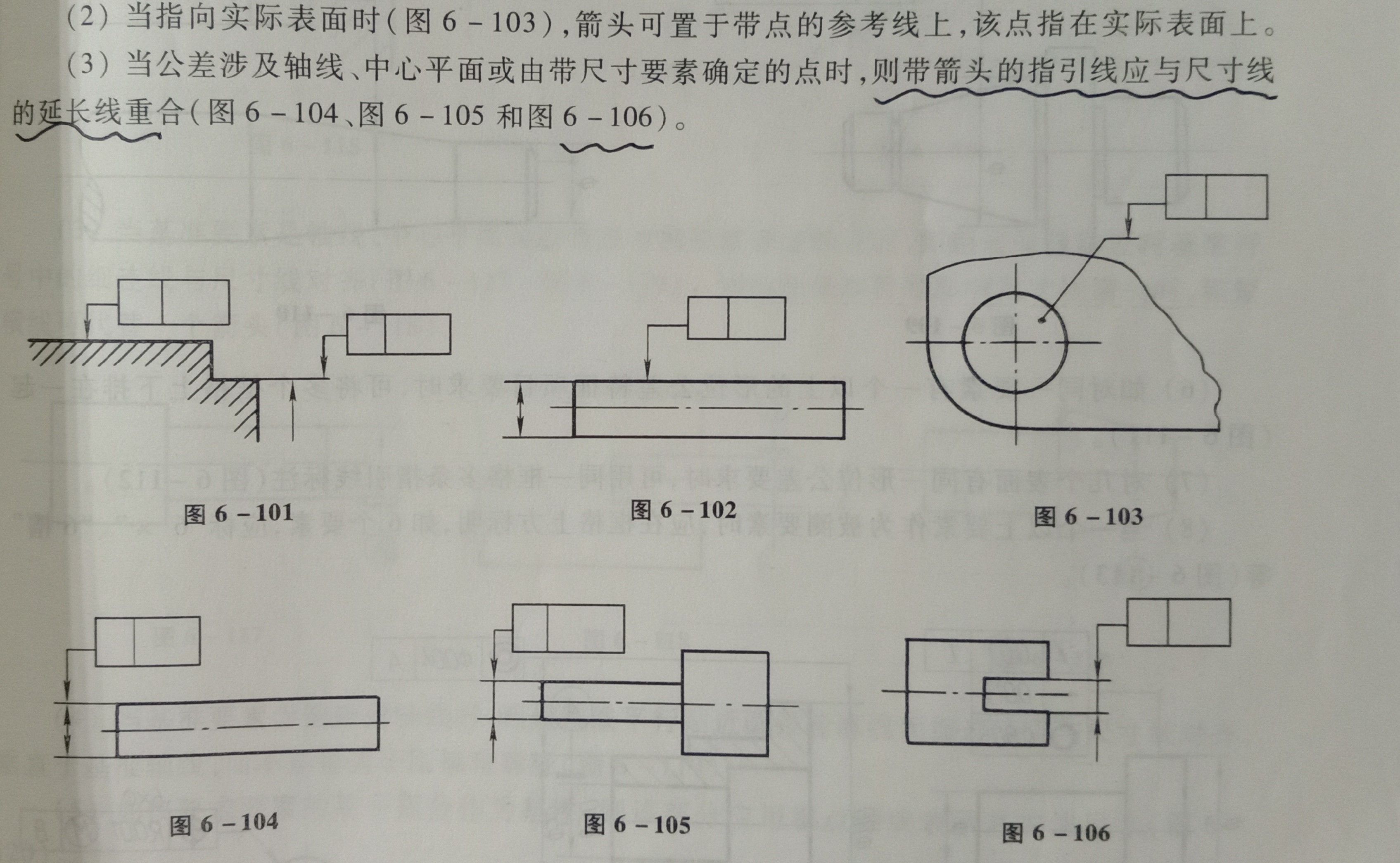

这个垂直度的标法是指一个面与基准垂直还是两个面
发表于 2018-6-9 19:08:37 | 显示全部楼层
两个面的中心线和基准a的垂直度
发表于 2018-6-9 19:23:16 | 显示全部楼层
几何公差线与尺寸线对齐,说明是提取中心线/面的。

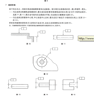

14楼  发表于 2018-6-10 17:03
请问帖出国标规定行吗  发表于 2018-6-10 16:55
发表于 2018-6-10 06:54:40 | 显示全部楼层
图示是一个薄片。垂直度可以用角度公差约束。
基准A本身应该有精度和硬度要求。
再增加一个侧面基准B,使垂直于A,便于用量具测量。
发表于 2018-6-10 17:02:58 | 显示全部楼层
@中国化

发表于 2018-8-24 11:45:37 | 显示全部楼层
图上的标注表示取两个面的中心面,然后评估中心面与A基准的垂直度是否满足0.02.
如果要分别表达两个面都需要满足垂直度0.02,需要在49.1尺寸两侧分别标注位置度公差,并且位置度公差的引线不能和49.1的尺寸线在一条线上,要上下错开,并且在49.1尺寸线下方。

发表于 2018-8-24 15:34:49 | 显示全部楼层
这个是课本上写的,记得以前上学的时候老师讲过,垂直度是指右边那条线,左边那条线用尺寸公差来控制
