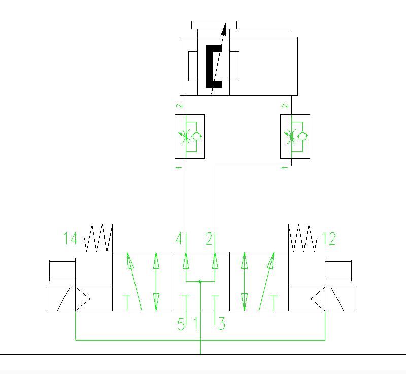

各位前辈们好,
请教一个气动回路问题。如下图,中压型的3位5通阀控制无杆气缸前进(左边电磁铁)和后退(右边电磁铁)。问题是每次系统开机后,第一次气缸前进的动作总是非常快,有一定的操作危险。气缸回来后,到了第二次前进时反而没有这样的现象了,前进很平稳。
百思不得其解,求教论坛各位大神。非常感谢!

发表于 2018-6-7 17:13:58 | 显示全部楼层
过于快速其实是气缸漏气造成的,气缸排气侧压力非常小,进气侧压力突然增大,排气节流阀的作用都不会明显。

 楼主| 发表于 2018-6-7 17:15:49 | 显示全部楼层
每天开机总是第一下太快,后面都很正常,这个就不明白了。如果有泄漏应该一直会有问题才对啊?
发表于 2018-6-7 17:16:17 | 显示全部楼层
系统启动时,气缸是否处于中位
 楼主| 发表于 2018-6-7 17:17:56 | 显示全部楼层
按时打卡上课了 发表于 2018-6-7 17:16
系统启动时,气缸是否处于中位
不是在中位,是在最左侧。
发表于 2018-6-7 17:18:08 | 显示全部楼层
缓慢泄露,停机时间久了,压力泄完了才会出现这种情况,如果停机3-5分钟,一般不会出现这个问题,不信你去试试。
发表于 2018-6-7 17:24:40 | 显示全部楼层
设备停了后气缸里面的气慢慢漏了,下一次开机后一边有压力另一边没有,所以一个开始动的时候嗖的一下过去了,再走两侧都有气的就不会出现这个情况了,把电磁阀到气缸全缠上生料带在打上螺纹胶可劲的拧紧,再检查不出来哪里漏气就在两侧加油压缓冲器
发表于 2018-6-7 17:26:52 | 显示全部楼层
系统开启时在最左侧的话,由于右侧气缸泄漏,导致压力较小,开启后,左侧气缸气压突然增大,致使第一次行程速度较快
开机时先中位保持几秒,然后左置试试  发表于 2018-6-7 17:34
发表于 2018-6-7 17:30:14 | 显示全部楼层
这种现象不是气缸固有的吗?
发表于 2018-6-7 17:36:47 | 显示全部楼层
节流阀图片是进气节流的,换成排气节流阀试试?
应该是这个问题  发表于 2018-6-8 09:00
