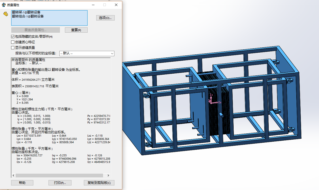

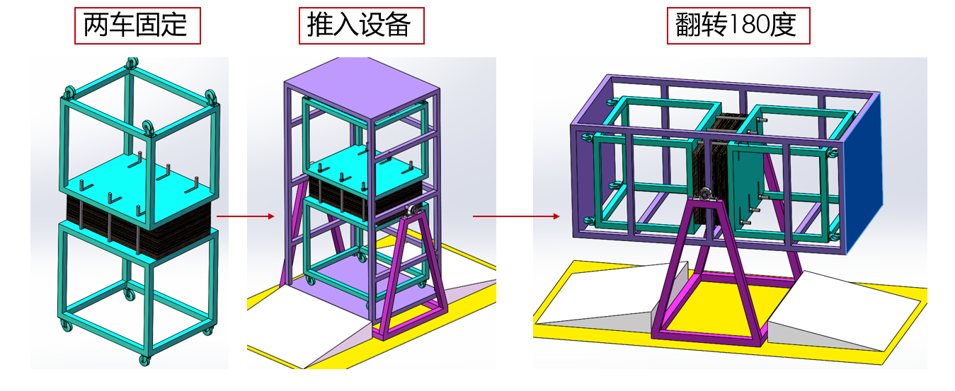

设备目的是将堆在一起的铝板换一个面,每个铝板1000*600*0.6左右厚,大概有350张
1.假如旋转轴承承受的力为200KG,需要旋转最大作用力计算
2旋转到90度的位置后,中间铝钣堆受多大的挤紧力铝板不会往下滑动
理论上的重心是在轴心
按以上数据来计算的话,转动扭力为400KG*0.8CM=320KGF.cm
如果用机械转动的话,计划像摇拖拉机一样做个摇臂,理论上是杠杆力矩(NM)=力(N)*力臂(M)算力臂M=NM(320kgf.cm=3138n*0.01m=32NM)/力(100N)=0.32m,理论上是不是用个0.32m的力臂只用花100N的力可以转动了?那10KG重的东西用手去转动的话理论上应该很好掌控,不用去管速度问题了吧?

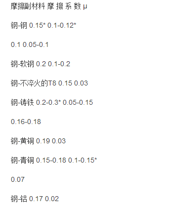

发表于 2018-6-6 14:10:21 | 显示全部楼层
只需要很小的扭力使其翻转,因为如果两头一样重的话,是平衡的,多大压力的话要根据磨擦系数才可以算,具体可通过试验得到吧
 楼主| 发表于 2018-6-6 14:32:32 | 显示全部楼层
811359242 发表于 2018-6-6 14:10
只需要很小的扭力使其翻转,因为如果两头一样重的话,是平衡的,多大压力的话要根据磨擦系数才可以算,具体 ...
我也这样觉得啊,问题是想办法理论算一下,轴承的摩擦系数有标准的啊
发表于 2018-6-6 14:44:13 | 显示全部楼层
对这个旋转换向的装置,需要分别计算。
第一 压住铝板需要计算压力,摩擦力保证不滑动。
第二 旋转再各个角度时整个的旋转体的重心变化,再将整个重量×重心离 旋转轴的距离,就是运动时的扭力
第三 旋转惯量要进行计算 启动扭矩计算
此方案 分运动力学计算和机架 零件强度刚性计算两部分组成。

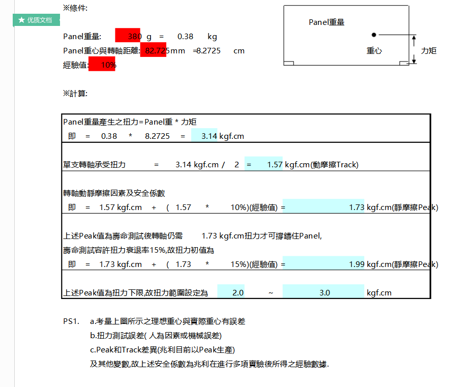

发表于 2018-6-6 17:02:26 | 显示全部楼层
推测设备应该是自用的
上下两车固定铝板很费时,压力=安全系统*(自重/摩擦系数),设备的旋转直接就长点的圆钢成十字焊在轴头上,方便人手操作就行

 楼主| 发表于 2018-6-7 08:39:06 | 显示全部楼层
pengzhiping 发表于 2018-6-6 14:44
对这个旋转换向的装置,需要分别计算。
谢谢回复,我也是这么想的,就是不知用什么公式去算它,最重要一点是要算旋转扭力
理论力学 的 转动惯量 查一下  发表于 2018-6-7 09:11
