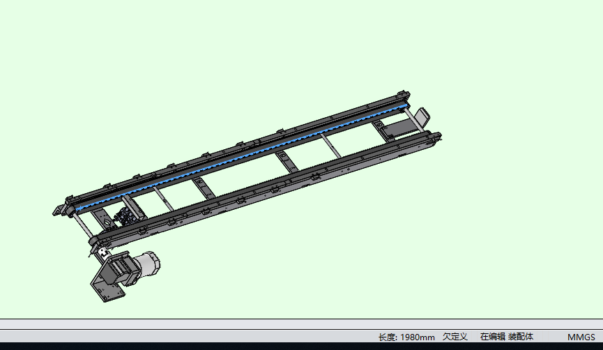

同步带如果有1.7米长,是不是不管你怎么拉紧,都会下垂?

发表于 2018-6-6 08:43:00 | 显示全部楼层
LXN@~H[K5Y}D4K`0[34QONG.png 没有觉得太长,还是要要你用什么齿形吧,什么张紧方式吧
