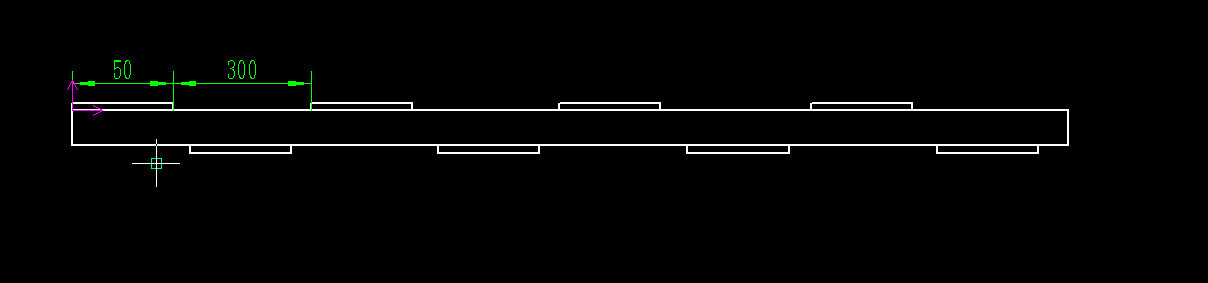

焊接符号看不懂了
 楼主| 发表于 2018-6-5 14:13:11 | 显示全部楼层
军CSJ 发表于 2018-6-5 14:05
如果图纸没有其他特殊要求,两端等分。这种情况一般图纸会有标注的。
二维图上也是这么标的,没有特殊要求两端等分是什么意思
两端各留150mm,或咨询客户。安装时是否有干涉?……不要猜,客户的问题,让客户自己解决。直接对接技术  发表于 2018-6-5 14:26
发表于 2018-6-5 14:33:14 | 显示全部楼层
andriycike 发表于 2018-6-5 14:11
间距为什么是4段呢?
发表于 2019-3-6 09:12:08 | 显示全部楼层
间距为什么是4段呢?
这需要根据材质及结构来确定,并不是随便定的,尺寸链的问题两端也要空余空间的。
