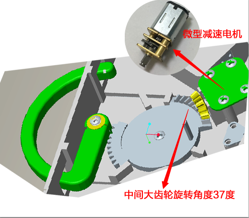

下图是一个门锁的传动部分,异形大齿轮底部有一个旋钮开关,旋钮开锁时,中间的异形大齿轮会带动马达齿轮一起转动,请问转动时马达的齿轮箱会不会爆开(马达会不会坏),关锁和开锁时大齿轮转动的角度是37度,烦请各位师傅帮忙解答一下,谢谢!

意思是外力驱动大齿轮转动的时候齿轮头的转速和转矩会不会超限?

这个恐怕要做计算,这样看看不出什么。旋钮开关开锁时,大齿轮转动37°,需要计算电机轴上承受的力矩是多大?从传动链往电机轴推算。

有这个风险,建议你在旋转的最大角度设置一个硬限位,防止出现齿盘跑过头的现象。

设置限位是必需的,跑偏很正常

限位是必须的

共享单车车锁,用的电机+减速机不都是这个吗。加限位,有时间做必要实验测试。
