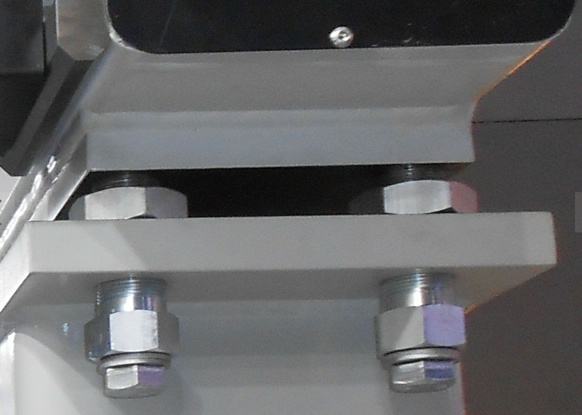

请问大家谁知道老外的这个结构是怎样设计的?
发表于 2018-6-4 23:44:25 | 显示全部楼层
大的空心螺栓顶住,转动时调节上面的高度,空心螺栓里的外六角螺栓拉住,感觉锁紧的螺母放在板上面不如放在板下面

专业!调节位置结构的和紧固的结构做到一起了

这个只能微调高度,拧动螺母,螺母带动螺栓向上移动。
发表于 2018-6-5 07:24:03 | 显示全部楼层
这个设计还是挺考究的,通过拧动螺栓来调节高度,螺栓也是选用的细牙,这样调节起来位置误差也不会太大,上面的螺母是并紧作用,位置调好后锁紧以免松动。
看下面的螺套也有螺纹,是不是有微调的功能。  发表于 2018-6-5 07:39
发表于 2018-6-5 08:46:21 | 显示全部楼层
我感觉是,大螺栓调节高度,里面空心,小螺栓穿过空心与上面需要调整的零件连接扭紧,防松。

有点学校设计中起盖螺栓的意思

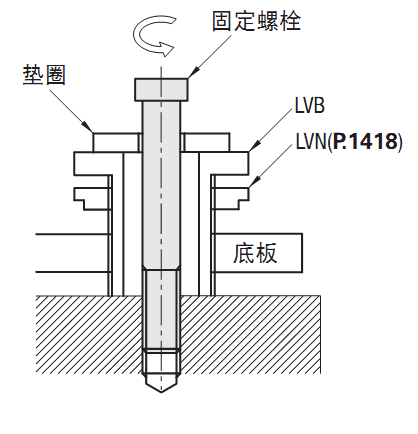

米思米上的调整螺栓就是这种用法,不过需要注意的是细牙。
发表于 2018-6-5 11:35:01 | 显示全部楼层
米思米FA样本上的调整螺栓就是这种用法,需要注意的是细牙。
