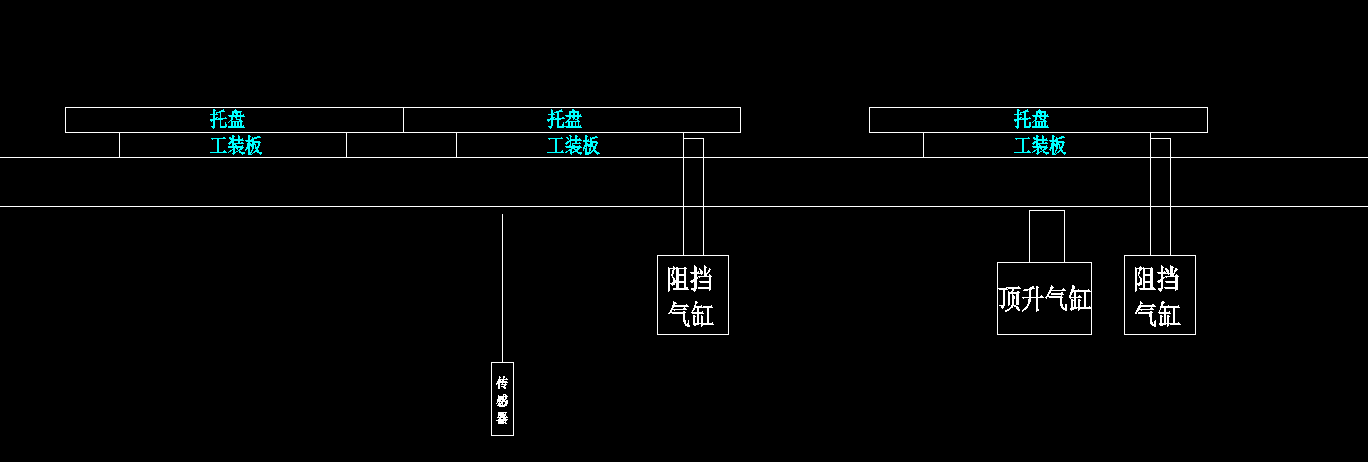

发表于 2018-6-4 12:01:45 | 显示全部楼层
发表于 2018-6-4 12:19:36 | 显示全部楼层
爆椒火文森山 发表于 2018-6-4 11:29
可以弄个工装板,把托盘放上去,就可以紧挨着,而且可以用阻挡器阻挡着。凹槽位置要匹配阻挡器
用工装板分离比较可靠,用阻挡气缸感觉还是有点问题,因为托盘一个挨一个,到达抓取工位的托盘被抓取的瞬间链条一直往前运动,阻挡气缸还没工作,就已经开始运动了。如果说的不对,楼下继续补充。
发表于 2018-6-4 13:05:06 | 显示全部楼层
工装板要开凹槽,20-30个深,前后就有40-60的缝隙,信号调好,倍速链再快阻挡气缸也有时间把后面的隔离。

 楼主| 发表于 2018-6-5 13:19:31 | 显示全部楼层
你好,工装板开个凹槽我知道,然后两块工装板紧挨一起,放行时候是不是阻挡气缸降下去马上就重新升上来,这样才能挡住分离后面的托盘

 楼主| 发表于 2018-6-5 13:22:43 | 显示全部楼层
轩然红君123 发表于 2018-6-4 12:01
根据楼上的方法,我想了想,也不知道可以不,共同学习学习
你这样搞就是增加阻挡气缸做缓存位了
