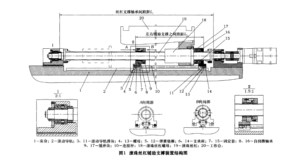

虽然1.5米以上比较长,但是某种情况下皮带打不到这个精度,非得用丝杆的话,要怎么避免自重或者丝杆哭共振

虽然1.5米以上比较长,但是某种情况下皮带打不到这个精度,非得用丝杆的话,要怎么避免自重或者丝杆哭共 ...
支撑机构的话之前在大龙门上见过,在网上找了点资料。
