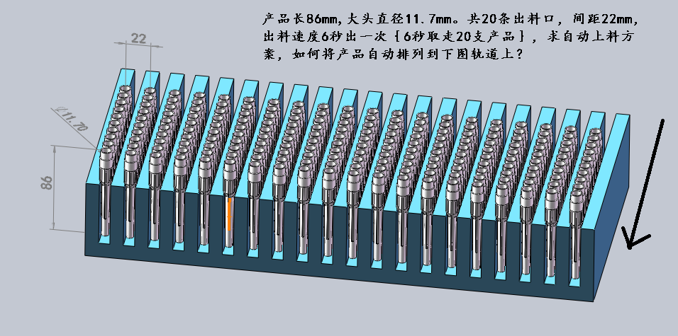

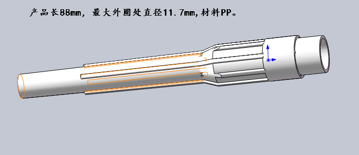

发表于 2018-6-2 00:22:25 | 显示全部楼层 |阅读模式
该产品是一个产品的PP塑料保护套,实现自动组装。需要一次同时组装20只产品,计划20条道供料。料道间距22mm.振动盘供料速度跟不上,即使用4个振动盘,每个振动盘5条道的话振动盘也太大了。速度要求6秒取走20支产品。求自动上料方案?

想方案都想怕了,投出去靠谱的基本没有,不过还是想到有办法来解决你这个上料问题,不知道可不可行,也是要采用振动盘上料,不过用一条料导,配一个取料机构,振动盘将料排成一排,取料机构直接一次性纵向取20个料(料是紧挨在一起的),然后放到你的20个并排的出料口位置(出料口需要配直震,机械上要做引导将紧挨着的20个引导分离成你需要的间距)。单条料道的振动盘要配4个,这样只要振动盘上料速度达到1秒每个就可以了,加光电检测那一台振动盘排好了20个就去取哪一个震动盘上的。结构要复杂一些(多个取料结构),但是体积小上料效率能够保证

首先感谢你,但近90长的产品振动盘一分钟出60只有点难度。就算能达到这速度,振动盘也是超级大了,噪音,占用空间,成本都不小。我希望有种机械方式能解决,比如推板提升方式,但难度在于需要20条道。

我说的方法有三个核心,一个就是将一条料道上的料(可能是挨在一起)如何分到你的20个出料口上,然后一个就是如何将挨在一起的料分离引导成你需要的间距,最后一个就是上料我建议使用振动盘达不到1秒一个可以用五个振动盘这样就只需要1.5秒的节拍出一个技术成熟。不过也可以用其他上料方式只要将料排成一个整列或整行就可以了。还有一种上料方式,就是来料全部用一个大的料箱装着,料箱的底部放一批圆柱(圆柱直径和你的产品大头孔径一样,圆柱头部做好引导方便产品进入,同时有个台阶控制产品进入深度),圆柱排列20*5=100圆柱之间的间距22mm(这只是举个例子具体根据实际情况排),所有圆柱装在一个可以升降的活动板上,活动板装在料箱外面,通过料箱底孔伸入料箱。伺服或者气缸通过升降板带动圆柱杆做升降运动,每2-3秒完成一个圆柱顶到最高使用取料机构将顶到的产品去下来,再排布整齐。只要每次顶升能订到10个产品就可以,根据实际情况可以增加圆柱的数量,提高每次取到产品的数量。

工件是整箱散装,材质PP,是否防刮,外表有没要求?

工件是周转箱散装来料的 ,有一定的外光防刮花要求,但PP料的稍微摩擦下还是没有关系的,只要肉眼看不出来有明显刮花的就可以的。
