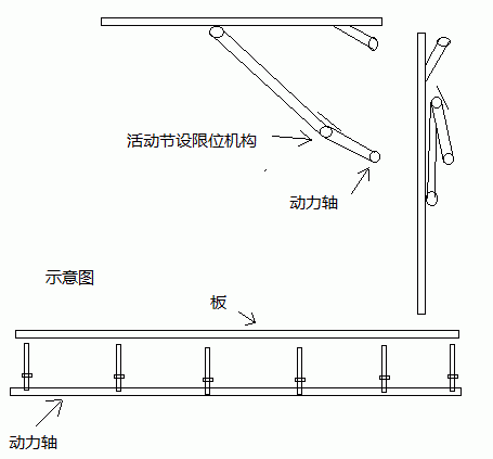

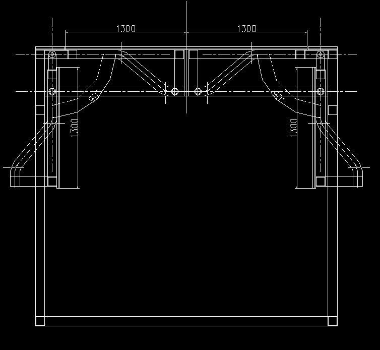

只能用机械的,不能用油压或气压,结构尽量简洁、紧凑,翻转到位后要可靠自锁,设备参数如下:
1.翻转90度角
2.翻板尺寸5m*1.3m共2块
3.翻转水平后静载3.5kn/平米
4.图纸查看附件
翻板.dwg

看看有什么好办法,我公司做舞台设备的,

油缸搞肯定最方便,那么就用T形丝杆替换油缸
发表于 2018-6-1 18:35:33 | 显示全部楼层
用蜗轮蜗杆机构,自锁比较好解决。
发表于 2018-6-1 21:20:05 | 显示全部楼层
这结构不好的地方在于板子会动
5米长的板子不设置多处支撑不行

 楼主| 发表于 2018-6-2 17:03:26 | 显示全部楼层
集成机甲 发表于 2018-6-1 21:20
这结构不好的地方在于板子会动
5米长的板子不设置多处支撑不行
谢谢您的方案,板子会动是什么意思,求助
