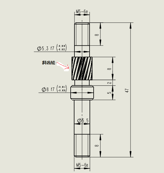

图画好了,但是标尺寸时觉得似乎没法加工。第一次出齿轮类图纸,请懂齿轮类零件加工工艺的工程师赐教,谢谢啦

哪里不能加工呢?
发表于 2018-6-1 16:04:09 | 显示全部楼层
齿轮跟∅ 8那个2mm的间隙觉得小了吧,会影响斜齿加工?最简单的办法去问下加工的师傅或者配套加工厂
发表于 2018-6-1 16:10:47 | 显示全部楼层
为啥不分开加工再装配呢
发表于 2018-6-1 16:23:07 | 显示全部楼层
有可能会加工不了。
发表于 2018-6-1 16:24:05 | 显示全部楼层
滚齿差不多,如果碰到圆8,用成型棍铣刀
发表于 2018-6-1 16:34:21 | 显示全部楼层
能不能把齿轮单独拆出来,加工完后与轴再固定
发表于 2018-6-1 17:05:04 | 显示全部楼层
不觉得尺寸都少了点么,留了两个空白长度怎么计算??
发表于 2018-6-1 17:11:22 | 显示全部楼层
轴和斜齿轮还是分开来加工好,以后有问题还可以单独更换
 楼主| 发表于 2018-6-1 17:26:26 | 显示全部楼层
齿轮模数0.4,齿顶直径6.36,分开的话更难加工吧
