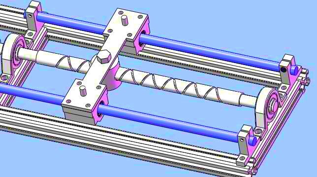

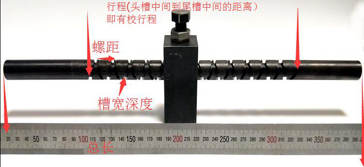

一种自动往复的丝杆机构

这就是来回轴,淘宝上面很多

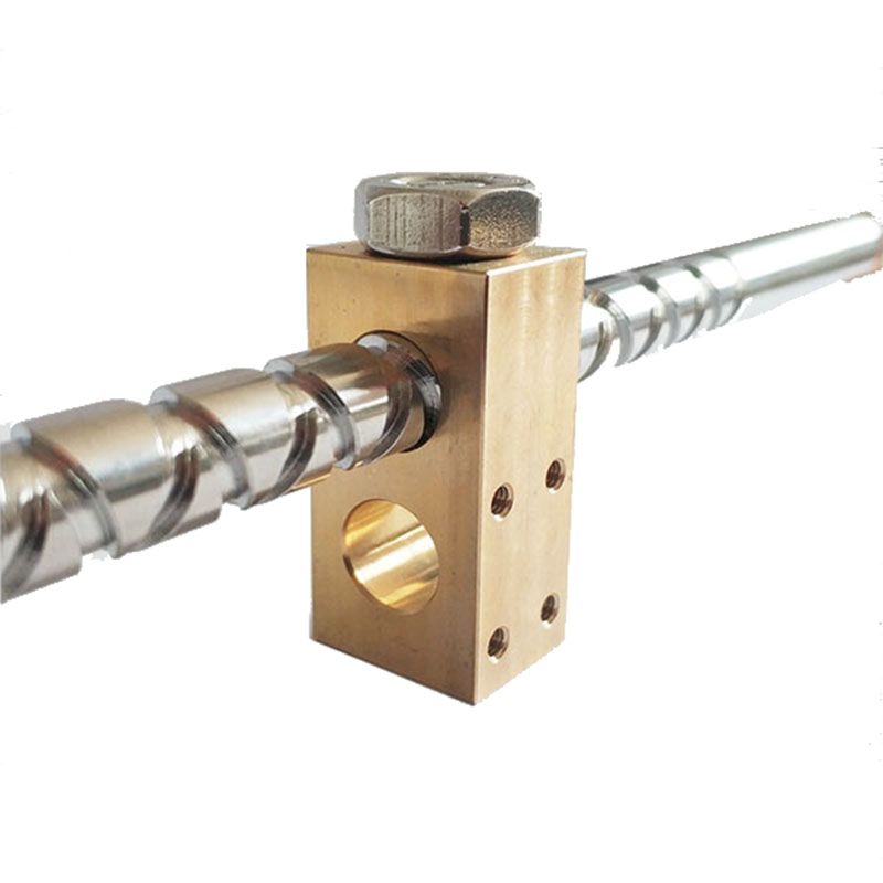

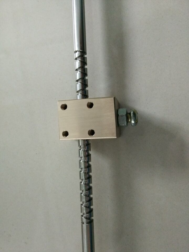

发表于 2018-6-23 22:25:51 | 显示全部楼层

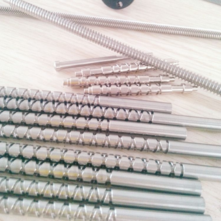

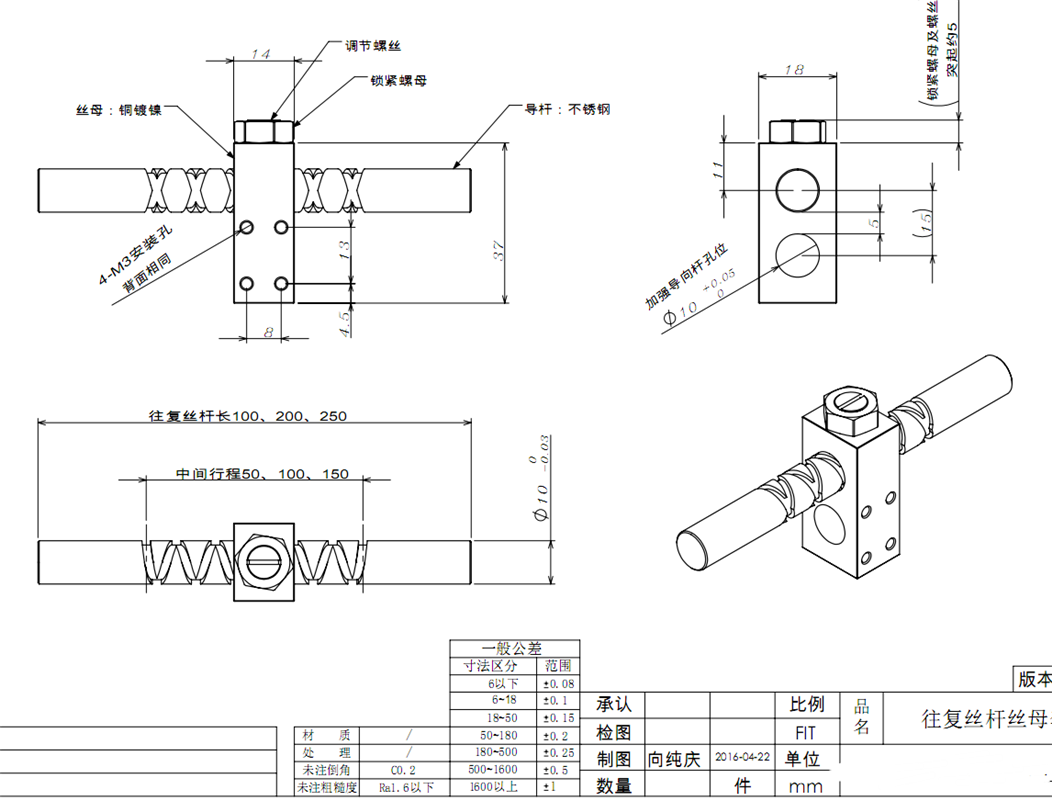

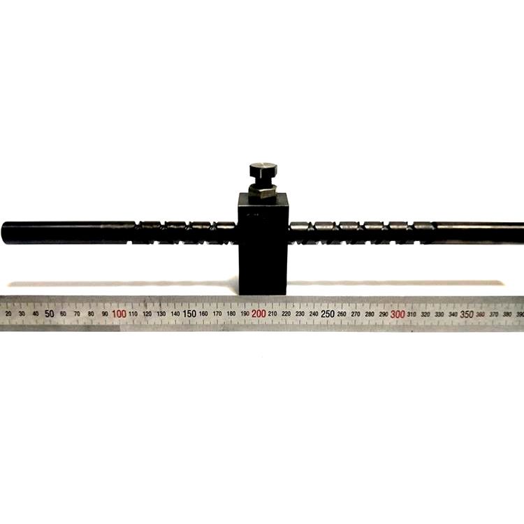

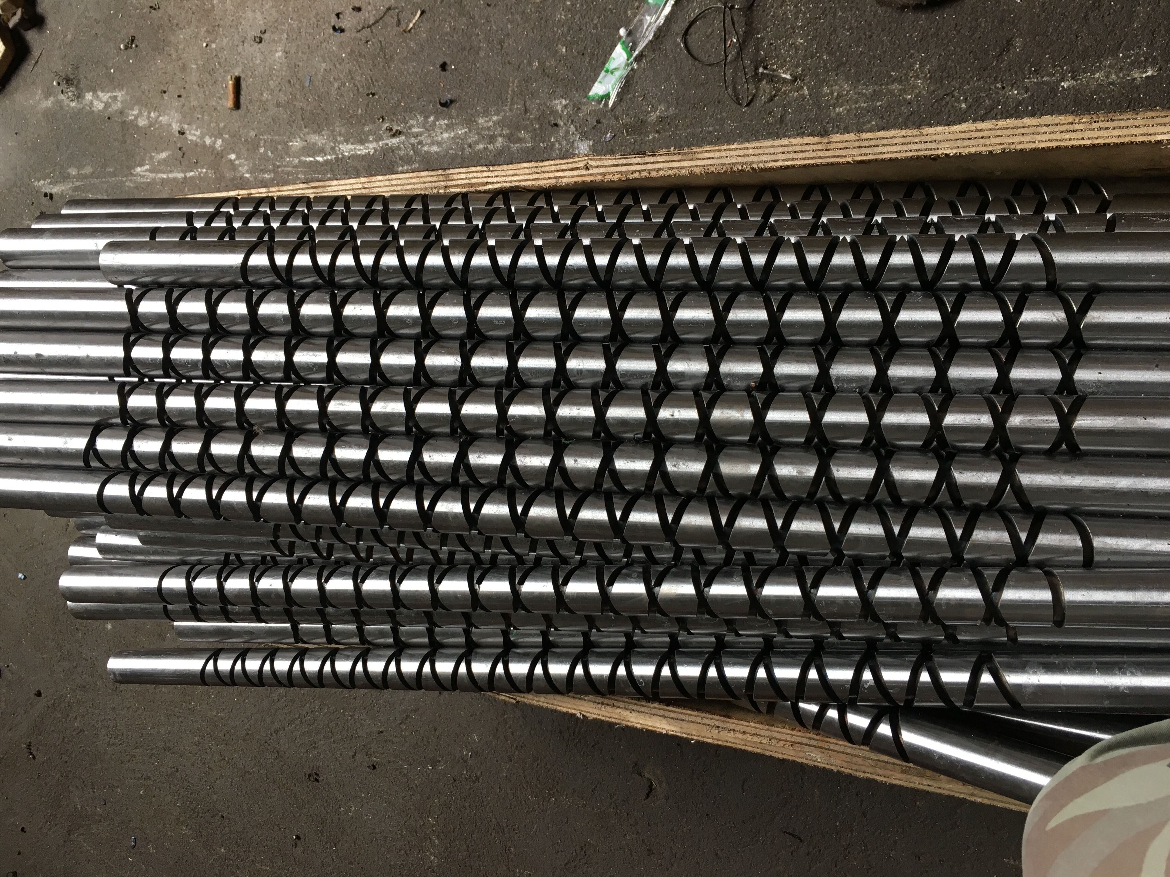

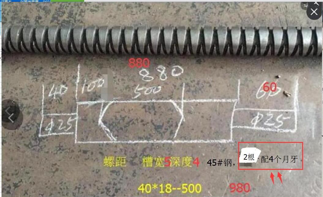

这些往复丝杆仅供参考 2020往复丝杆.jpg 往返丝杆订做加工.jpg 往复丝杆示意图_副本.jpg 往复丝杠缠丝图pom.jpg 往复丝杠绕线图.jpg 0505往复丝杆订做加工.jpg 往复丝杠加工.jpg
发表于 2018-6-24 11:28:26 | 显示全部楼层

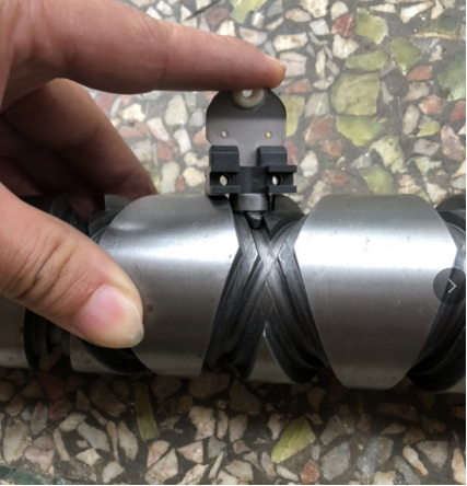

这应该归类为空间凸轮系列,不属于丝杠吧?
发表于 2018-6-24 22:40:02 | 显示全部楼层
想法不错,中间的滑动片可以换成凸轮连接器。
发表于 2018-6-24 22:48:47 | 显示全部楼层

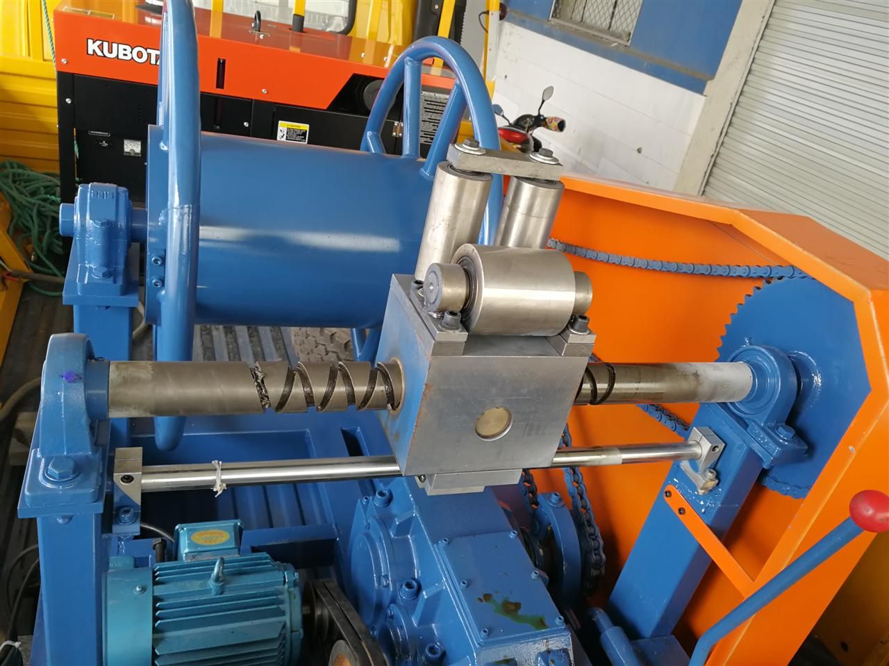

有的起重机卷筒上装有这种排绳器。
与其叫双向丝杠,不如叫圆柱凸轮更确切,因为与之配合的不是螺母,而是一个菱形滑块。
