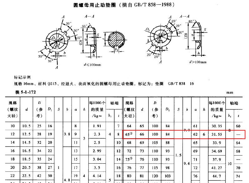

圆螺母用止动垫圈在轴上开槽深度尺寸t是多少?
发表于 2018-5-31 15:34:40 | 显示全部楼层 |阅读模式
为什么螺纹大径65的止动垫圈没有给出轴上开槽尺寸?* n" K/ K" O, x$ L8 o# k  S" W0 K7 G1 T! W) E6 P
开始想象是不需要,但细想又不是,轴上不开槽垫圈放不进轴,不解,还请各位叔叔阿姨、大哥大姐点拨,谢谢!; z% s- L& j3 z- F7 M6 r5 n

轴端尺寸,标出了轴上槽的宽度和深度,这种槽公差不用很紧

你没看见标准后面有个1的吗,人家有说明的,仅用于滚动轴承锁紧装置,所以65的跟其他不一样的。所以不需要自行开槽
发表于 2018-8-24 14:05:33 | 显示全部楼层
使用差值法得到t
