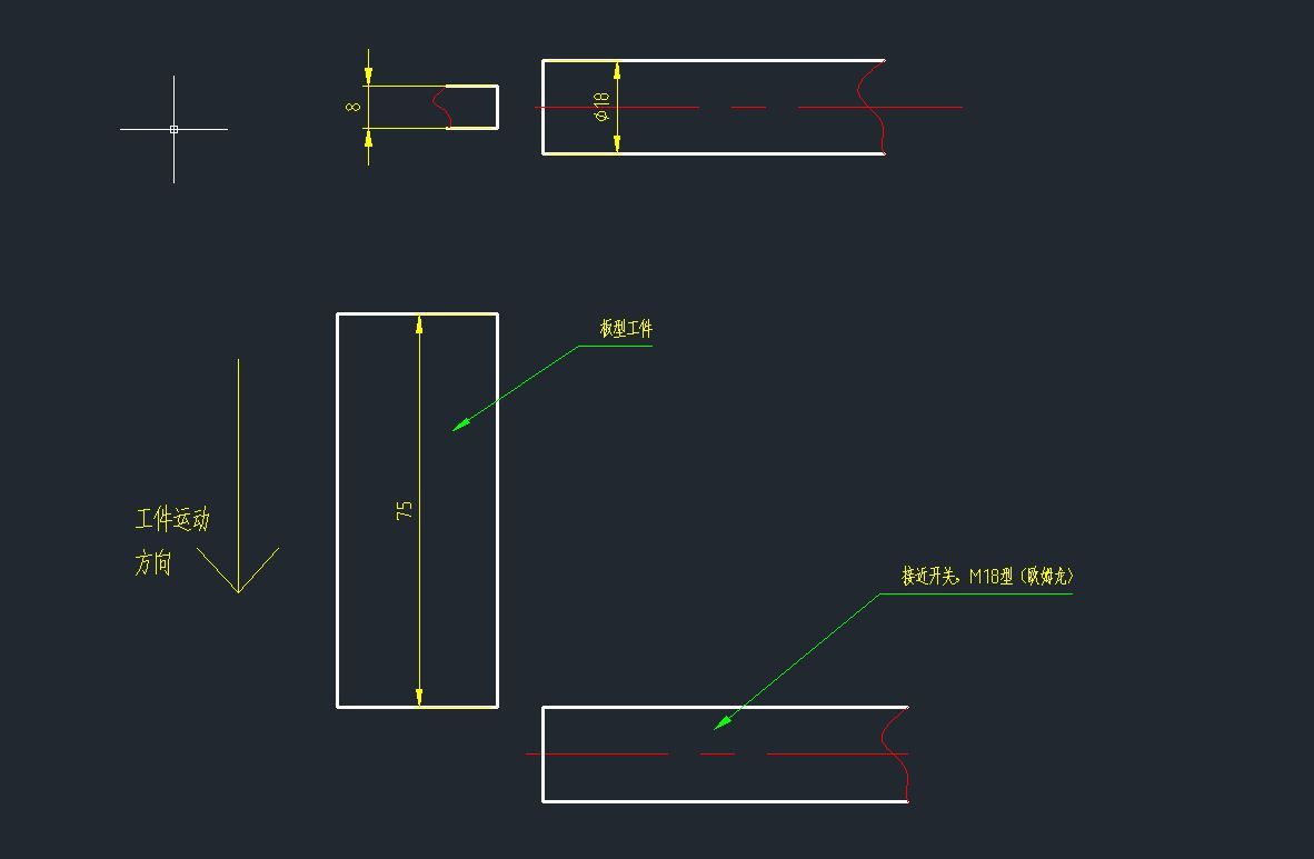

如图,是一个自动线,板型工件运动,厚度为8mm,当工件经过接近开关时,接近开关能感应到吗?楼主疑惑的不是接近开关到工件的横向距离,因为可调,疑惑的是工件厚度只有8mm,接近开关直径约18mm,会不会因为工件厚度太小了,接近开关感应不到?有没有相应的计算公式可以计算,就是当接近开关的圆截面,有多少面积被遮住时才能感应到?求教7 }/ q4 `7 Q* i1 E5 i% [

发表于 2018-5-30 21:20:44 | 显示全部楼层
8个厚只要你对的不是太偏心都能检测的到,横向检测距离保证在10以内。

发表于 2018-5-30 21:35:02 | 显示全部楼层
能不能感应到与板材的厚度无关,跟开关与板材间的距离有关,感应的有效距离在开关的说明书上都有的。
发表于 2018-5-31 08:12:19 | 显示全部楼层
1.查欧姆龙的技术资料,上面对检测物体的大小、距离、材质都有说明;9 ]. f8 L: Y; O  P
2.凭个人经验,8mm的厚度可以被检测到。
发表于 2018-5-31 08:34:27 | 显示全部楼层
8mm可以检测到,如果没有距离要求或其他要求,不用选这么大的接近开关,M8/M12就可以
发表于 2018-5-31 09:27:19 | 显示全部楼层
3mm的一字螺丝刀刀头都可以,你说8mm的会怎样
