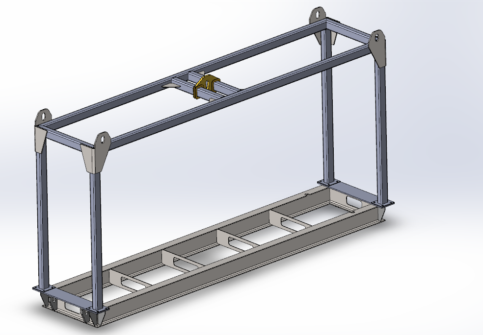

求教: 一个框架结构强度校核
 楼主| 发表于 2018-5-22 05:19:50 | 显示全部楼层
贝XB2016 发表于 2018-5-19 16:05
刚架结构,想算的准确一些,得按照结构力学来,解超静定刚架,可采用力法或位移法,多次超静定求系数和自由 ...
如果想校核这个结构可靠度或看选用型材是否合适应该如何计算比较方便呢?
 楼主| 发表于 2018-5-22 05:24:11 | 显示全部楼层
yzhflypig 发表于 2018-5-19 09:04
这框架看起来就不怎么顺眼,呵呵,开个玩笑而已。框架那么长,建议搞两个挂钩,不然你的重物不一定能平衡, ...
了解 那么工字钢和方钢焊接处如何处理好呢
 楼主| 发表于 2018-5-22 05:25:30 | 显示全部楼层
晓昀 发表于 2018-5-19 10:28
楼主不要怕大家说你做的不好,能指出你不对的地方,都是帮助你提高,大家都是从跟你一样不会、,不知道怎么 ...
谢谢你的意见 我算一下发上去
 楼主| 发表于 2018-5-22 05:40:52 | 显示全部楼层
谢谢大家的意见,根据大家的意见 一下是更具体的信息,
尺寸 170 X 87 X 42 英尺 折合  4381 X 2209 X 1066 mm
重量 7500lbs + 1500 lbs 折合 3400kg (重物)+ 680kg (框架)
重物要放置在框架内。
底架材料由 工字钢 20b焊接而成 高 200mm 宽  102 mm
矩管 100mm X 75mm X 6.3mm
另外想请教下大家工字钢与方管焊接 在工字钢侧面先焊接块钢板 然后在用钢板与方管焊接 是否可以 或有更好的什么方式

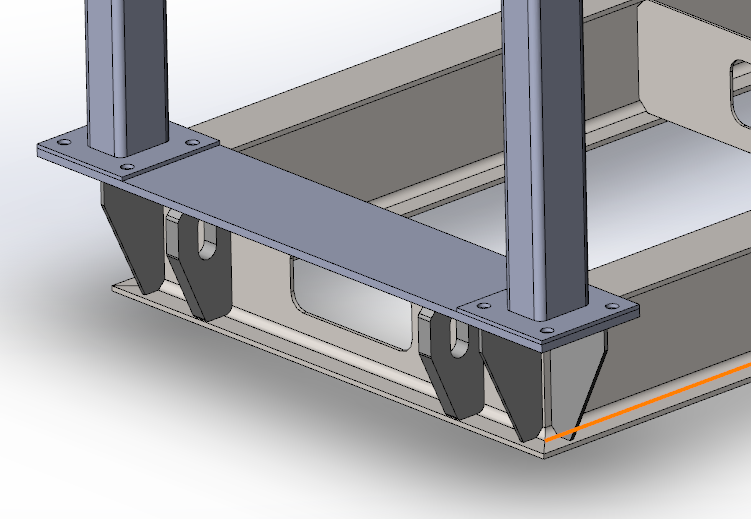

通过朋友们的指点,设计更改了一下。起吊部分加强了。但是关于工字钢与方管连接处,感觉还是不是很好,请问大家有什么更好的方法么?
发表于 2018-5-24 07:23:16 | 显示全部楼层
工字钢与方管连接处也可以采用上部结构后加三角。
 楼主| 发表于 2018-5-24 20:41:51 | 显示全部楼层
谢谢 会在连接处加强一下
