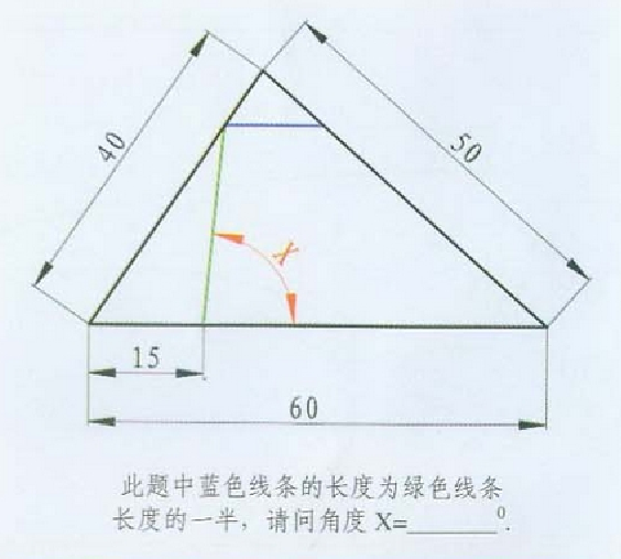

贴吧上看到这个问题请教一下
我感觉少了一个条件:蓝色线水平
我尝试用函数没成功,用笨方法一点点改尺寸凑出来的
发表于 2018-5-17 08:26:03 | 显示全部楼层
用软件画一个出来,不加个条件确实是答案不唯一

发表于 2018-5-17 08:32:22 | 显示全部楼层
高中的三角函数和解方程而已,设两个变量应该就能搞定吧;
 楼主| 发表于 2018-5-17 08:32:34 | 显示全部楼层
麻烦指教一下方法,我没做成功
 楼主| 发表于 2018-5-17 08:33:31 | 显示全部楼层
用sw怎样设置两个变量?
发表于 2018-5-17 08:33:42 | 显示全部楼层
用Solidworks草图画出来一个。可以得出84.22468886度。
有唯一解,只是不知道怎么计算的
发表于 2018-5-17 08:38:14 | 显示全部楼层
 楼主| 发表于 2018-5-17 08:39:51 | 显示全部楼层
麻烦说一下步骤,谢谢
哦,我是按照蓝色线水平设计的,我以为你原来给的条件就有。如果没给的话确实不对。  发表于 2018-5-17 08:47
这样重复几次,结果会向正确结果收敛,最后得到这个数,这时候再双击,几个尺寸都不会再变了  发表于 2018-5-17 08:45
会用SW吧?灰色的是从动尺寸,我只加了一个函数,让蓝线等于绿线长度的一半。 这样做最开始可能不是一次成功,我先把绿线设为26,然后改从动,给蓝线加方程的时候出来的数还有误差,然后我再双击尺寸,再确定  发表于 2018-5-17 08:44
发表于 2018-5-17 08:47:20 | 显示全部楼层
余弦函数联立方程吧
