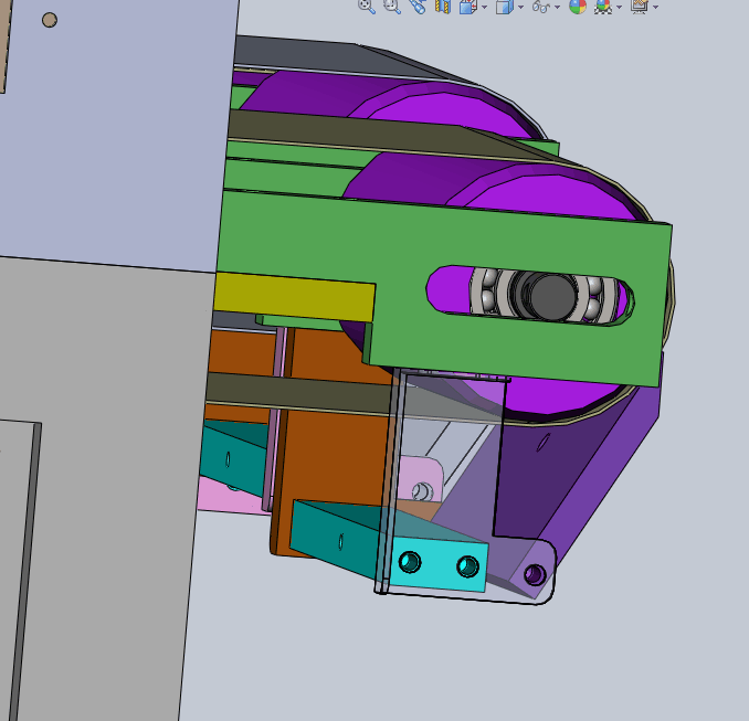

简单的皮带刮板机构 欢迎指导 望能抛砖引玉

如有更简单的机构,欢迎不吝赐教

皮带刮板?干嘛用的,没明白
而且三个皮带高度不一样,中间高,这是为什么呢

烤鸭饼机器,皮带刮板挂面粉废料的,
有个高度差方便避空,方便锁螺丝

附图时,把机器的大致结构和运动状态描述出来,同时把你需要求助的目标也做一个简述,大家看明白才能给你有效的帮助。
发表于 2018-5-16 07:41:53 | 显示全部楼层
目前主流的皮带清扫器也就差不多类似的结构了,只是大同小异,弹簧补偿的装置可能不一样。
你要把你想要的目的说出来,这个清扫有什么问题是你想要解决的(缺点)?

用尼龙/POM板,那么光滑的材料,刮的干净吗?

这不是挺好吗?是有问题还是没信心?
发表于 2018-5-16 12:10:02 | 显示全部楼层
个人感觉 涨紧机构有点问题

缺点是:皮带不好更换,跑偏厉害,铁氟龙的皮带太容易磨损了
清扫和皮带是长时间磨损的,要么把清扫器材质改软,用聚氨脂之类的,清扫磨损得快些,皮带可以延长寿命。 要么清扫器硬一点,皮带磨损得快一点。看你均衡了。  发表于 2018-5-17 07:48
