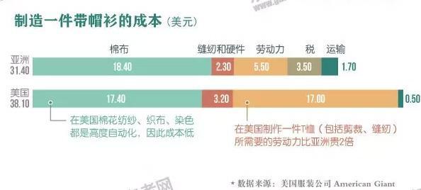

原本想将一套图片来说明成本,可惜这套图片不让贴
看二楼
【下面是个实例,看懂不难】
