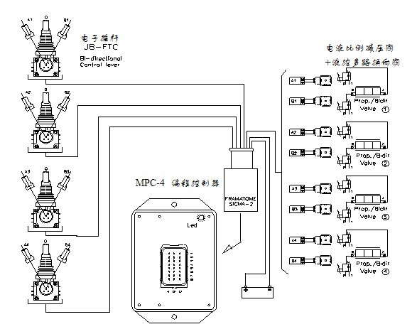

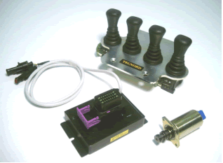

目前,多数滑移装载机的操作方式多是手动拉杆或液控比例减压阀方式。前者劳动强度大,作业效率低; 后者安装维修困难,整机自动化程度低。1 e9 B) U  c2 @0 i& H! Y2 o; M. B
DELTA POWER公司为滑移装载机生产厂家提供了新型"电液一体化升级包", 适应于传统手动机械控制/液控的移动液压机械的电液一体化升级改造。"电液一体化升级包"集成化程度高,性能可靠,安装便捷,可以提高整机的操作性能,提高作业率。"电液比例控制升级包"包括系列电子摇杆、MPC编程控制器和电液比例减压阀。
3 t# C0 _$ J8 \8 N0 @
特点如下: 7 m$ m% j7 V1 n0 q+ z3 J* P
  • 电控比例流量调速, 微控性能显著
  • 具备整机升级电子控制管理系统连接的接口、发动机节能控制,铲斗双向调平控制
  • 结构简单, 安装方便
主要部件如下:# C3 I0 y% P4 t; f  r3 G
1,电子摇杆(单轴双向,双轴双向)6 u) C+ a* d/ p, `; {# J' _  {; n
2,MPC编程控制器(2/4/8比例通道)
$ s  {6 F) q/ A+ _3,电液比例减压阀(2/4/6片装)
9 m' p) e/ Q' B- H- G! t
" |0 {3 T7 Q4 e; B: M; R. H& U% T( ~该系统具备铲斗双向调平系统的接口,配置双向调平系统可以大大提高工作效率。
