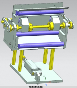

圆棒类零件在自动化生产中是最常遇到的一类产品,因其外形均匀规则,批量过程中尺寸偏差小,所以此类产品在自动化送料中容易实现,从而衍生出各种版本得输送机构,今天来分享一种:分离供给机构的送料方法。
动作方式
功能作用:步进分离输送圆棒形工件。
工作原理:通过电动缸伸缩驱动移动臂,通过连杆使左右配置的卡爪同步动作,逐一切断圆柱形工件。
对于已通过卡爪下部固定的工件,打开左右卡爪下部后掉落。左右卡爪上部关闭,下一工件停在挡块位置。
关闭卡爪下部后,左右卡爪上部打开,下一工件下降到卡爪下部,通过卡爪使其停止。
主要零件的计算过程:
1、条件值:重力加速度:g=9.8N/m2;以10°的角度旋转凸轮的的行程:L0=29.6mm
2、圆棒自由落体运动的方程式(初始速度:Vo=0时,t=经过时间sec,h=位移量m)
速度:V=G×t;位移量:h=1/2×t2;经过时间:t=√(2×h/g)
动作分解
状态①:凸轮下部关闭,下侧工件已停止
状态②:凸轮下部打开,下侧工件和下一工件开始掉落
状态③:凸轮下部完全打开,下一工件停在挡块位置
状态②~状态③之间的下一工件位移量:h=4.4mm=0.0044m
以0.8°的角度旋转状态②~状态③之间的凸轮的行程:L1=2.37mm
此时的经过时间:t=√(2×h/g)=√(2×0.0044/9.8)=0.03sec
根据凸轮的行程和经过时间,所需气缸速度:Vs=L1/t=2.37/0.03=79mm/sec
凸轮的最高速度在100mm/sec以内,下一工件停止,可切断工件;从而实现步进分离得送料方式。

有点复杂了,
无心磨床的上料方式已经很成熟了  发表于 2018-5-11 18:34

这个机构到不复杂,主要是对于零部件的精度要求较高,后续也还有简单粗暴的机构,拿出来探讨了。
