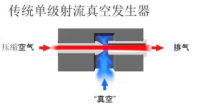

单级式和多级式真空发生器结构差异很大:单级式:( A) f% S+ l9 {2 G& Z" z  U5 E
! R! o/ |! @( _3 K& o 单级.jpg
' X; k  R! j8 X% s多级式:
4 L* i9 o; K0 ?" x+ ` 多级式.jpg ! _/ j0 A0 @7 S2 X, m! o6 g$ @
, j: [! v/ |" y7 G" n* b7 ^. g4 ~0 ~/ @" D! {; I
单级式的喷射口如果有油污杂质,流量、真空度肯定会有很大变化。
