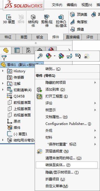

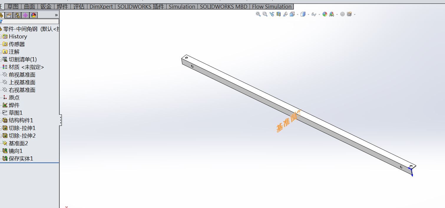

比如这个角钢是用焊件做的,怎么转换成实体
发表于 2018-5-9 18:40:08 | 显示全部楼层
什么意思?没看明白,这就是实体呀。
发表于 2018-5-9 18:51:36 | 显示全部楼层
这个模型做得笨了点儿 多做了三步
发表于 2018-5-10 07:59:13 | 显示全部楼层
如图,在高亮的零件1上点右键,我的是2018,显示是“转换至实体”

 楼主| 发表于 2018-5-10 12:39:51 | 显示全部楼层
2015没有这个功能吗?

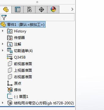

 楼主| 发表于 2018-5-10 12:47:30 | 显示全部楼层
晓昀 发表于 2018-5-9 18:40
什么意思?没看明白,这就是实体呀。
这是用焊件结构件画的,我想转换成特征形式的,结构件受力分析把结构件当做横梁,操作很麻烦
发表于 2018-5-10 12:53:38 | 显示全部楼层
把焊接件切换成按加工试试。
 楼主| 发表于 2018-5-10 13:01:52 | 显示全部楼层
晓昀 发表于 2018-5-10 12:53
把焊接件切换成按加工试试。
这个吧,默认的就是加工
