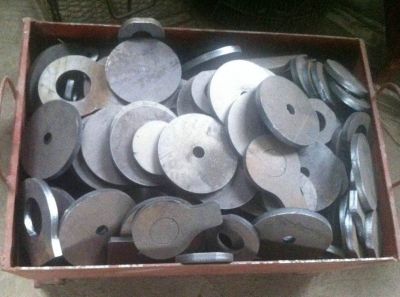

今天朋友加工店的平面激光切割设备,做了一批厚板材零件,结果全部报废。。。
6 }) @, Z4 i* T1 b( T8 U9 H  f
3 Q  `$ L1 c) P0 o
6 }- ]8 \$ I" `* d8 {- O   大部分都是切割出来后飞边切割痕杂质太大,零部件外形完全没有精度,导致要返工处理;更多得切割下落料孔还粘付在本体上,要用手用力得敲才能敲下来;面对这次质量异常,解决办法也不是一句话,两句话能说清楚,我去查资料,做了以下汇总:
' d: t/ G/ r9 {, E3 p7 s9 y& r0 v% c8 M& @0 {

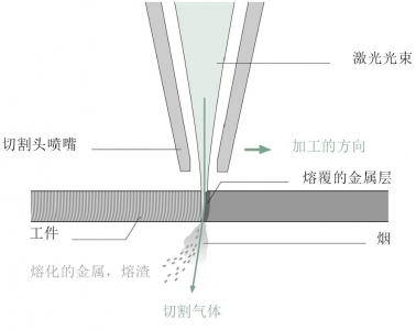

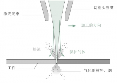

   首先要知道它得原理:当聚焦的激光束照到工件上时,照射区域会急剧升温以使材料熔化或者气化。一旦激光束穿透工件,切割过程就开始了:激光束沿着轮廓线移动,同时将材料熔化。通常会用一股喷射气流将熔融物从切口吹走,在切割部分和板架间留下一条窄缝,窄缝几乎与聚焦的激光束等宽。
7 c+ ^. j, G7 i" o( _2 l# |: V) l  @/ u+ b7 m8 f" g6 Q: [$ E- A0 S$ ^
6 B; r5 `3 @9 d! A# i% p   火焰切割是切割低碳钢时采用的一种标准工艺,采用氧气作为切割气体。氧气加压到高达 6 bar 后吹进切口。在那里,被加热的金属与氧气发生反应:开始燃烧和氧化。化学反应释放大量的能量(达到激光能量的五倍)辅助激光束进行切割。9 L# Z3 W- v4 Z5 r7 |
; V2 P& R( U6 _
" v1 t' @) J: h& x
/ u8 F9 D4 e# U2 H7 m$ _
图1 激光束熔化工件,切割气吹走切口中的熔融材料和熔渣

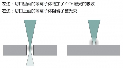

等离子体辅助切割
& G/ R7 Z- M8 X0 B# ?
" E& t0 ]3 M; Q& {2 U
$ `% _& _: O2 R  i6 l7 {: H    如果参数选择恰当,等离子体辅助熔化切割切口中会出现等离子体云。等离子体云由电离的金属蒸气和电离的切割气组成。等离子体云吸收 CO2 激光的能量并转化进工件,使更多的能量耦合到工件,材料会更快熔化,从而使切割速度更快。因此,这种切割过程也叫高速等离子体切割。
  r3 S; L' [0 E5 X6 T7 V/ A, {* f; w5 N' k
$ M1 ?- z' @% w( g- M" P* E
等离子体云事实上相对于固体激光是透明的,因此等离子体辅助熔化切割只能使用 CO2激光。

图3 气化切割:激光使材料蒸发,燃烧。蒸气的压强使熔渣从切口排出

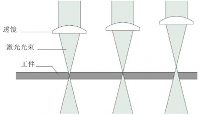

焦点直径影响切口宽度,可以通过改变聚焦镜的焦距改变焦点直径。更小的焦点直径意味着更窄的切口。
1 Y5 g& ~; Z6 ^- R5 Z& n9 S
, L1 b- ~* k8 }% O, y' z! k
焦点位置
9 R* B, p5 D) D4 G( K1 Q$ X
0 C1 c  p# `' d8 ^$ s& `
焦点位置决定了工件表面上的光束直径和功率密度以及切口的形状。

图4 焦点位置:工件内部,工件表面和工件上方

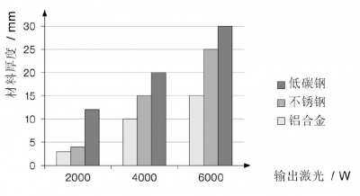

激光功率
3 j. H' y0 |$ i' w
. L5 X" W# ?6 [0 E6 x
激光功率应和加工类型、材料种类和厚度相匹配。功率必须足够高以至于工件上的功率密度超出加工阈值。

图5 更高的激光功率可以切割更厚的材料

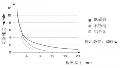

切割速度
) |& U; P$ k( R2 j5 [5 G2 s) \$ D# Q+ q( W+ v
激光功率和切割速度必须互相匹配。太快或者太慢的切割速度都会导致粗糙度的增加和毛刺的形成。

图6 切割速度随着板材厚度增加而降低

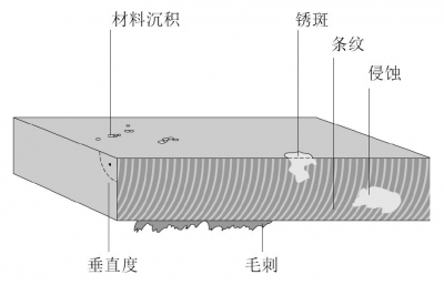

激光切割质量评价因素
" @2 }1 P: X4 F: H* F- e- [6 O$ M( i% C# Q6 |
有许多判定激光切割边缘质量的标准。像毛刺形式、凹陷、纹路等标准可以用肉眼判定;垂直度、粗糙度和切口宽度等则需要采用专用仪器来测量。材料沉积,腐蚀,热影响区域和变形也是衡量激光切割质量的重要因素。
7 ~  i& D# T! s4 Y7 d, Y; R0 n: d
5 g( |- H% k! @$ \: X4 S; H
图7 好的切割,坏的切割。评价切割边缘质量的标准

激光切割本来就没多大的精度,你要精度高的就线割。或者其他加工方法,你要达到加工要求首先得明白加工方法能达到的精度。不是随便别人说行就行。

8 k- E0 M7 h, C9 d  L层主说的在理,主要是打样阶段,考虑加工成本,结果空成了报废件,损失更大了。8 R  W% s5 ?7 t+ {8 @4 F7 |

你切割的材料厚度是多少
