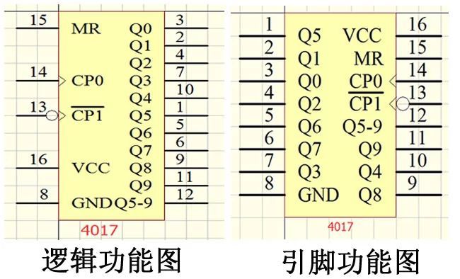

2 W5 m$ [) l: @" p, B一、CD4017功能概述
* Q' j- M& n3 `- C, hCD4017是5位Johnson十进制计数器分频器,时钟输入端的斯密特触发器具有脉冲整形功能,对输入时钟脉冲上升和下降时间无限制,如下图所示。3 e' ?* i( ]8 ]) m" o0 e' k
file:///C:\Users\ADMINI~1\AppData\Local\Temp\ksohtml\wpsB29C.tmp.png 微信图片1.jpg file:///C:\Users\ADMINI~1\AppData\Local\Temp\ksohtml\wpsB29D.tmp.png
1 I; D: }5 P! P% {- C" [& D十进制计数/分频器CD4017,其内部由计数器及译码器两部分组成,由译码输出实现对脉冲信号的分配,整个输出时序就是Q0、Q1、Q2、…、Q9依次出现与时钟同步的高电平,宽度等于时钟周期。
; M" ]8 c- M0 D8 z) N3 S& k' B9 eCD4017有10个输出端(Q0~Q9)和1个进位输出端Q5-9(第12脚)。每输入10个计数脉冲,O5-9(第12脚)就可得到1个进位正脉冲,该进位输出信号可作为下一级的时钟信号。
* W5 N1 _" J9 a% L9 w: n% yCD4017有3个输入端(MR、CP0和~CP1),MR为清零端,当在MR端上加高电平或正脉冲时其输出Q0为高电平,其余输出端(Q1~Q9)均为低电平。
) r* Y3 L& F+ a- N9 O' MCP0(第14脚)和~CP1(第13脚)是2个时钟输入端,若要用上升沿来计数,则信号由CP0端输入;若要用下降沿来计数,则信号由~CP1端输入。设置2个时钟输入端,级联时比较方便,可驱动更多二极管发光。+ [1 h% o! \4 D7 ]" G, A1 Q
由此可见,当CD4017有连续脉冲输入时,其对应的输出端依次变为高电平状态,故可直接用作顺序脉冲发生器。

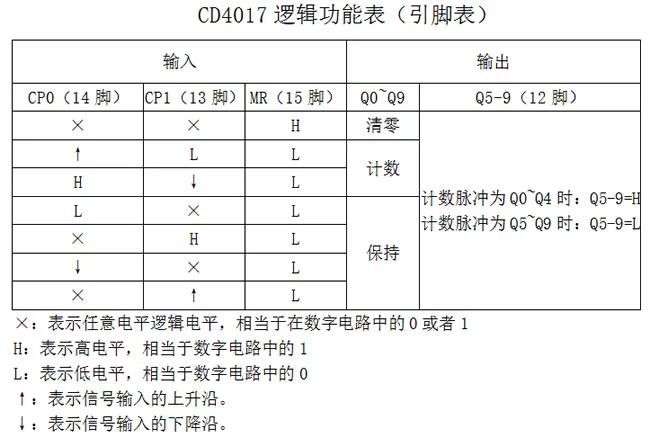

" U) U3 E* O5 O二、CD4017逻辑功能表, j/ o$ V2 h" F& [1 |+ M0 e+ V
file:///C:\Users\ADMINI~1\AppData\Local\Temp\ksohtml\wpsB29E.tmp.png : b# {0 }) P( i6 v7 `' f# ^& P
微信图片2.jpg file:///C:\Users\ADMINI~1\AppData\Local\Temp\ksohtml\wpsB2AE.tmp.png

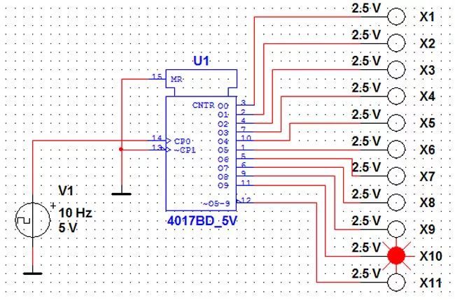

) C3 h# u' ~  n三、功能测试及仿真7 `0 K  b. L! N& x0 d
1、上升沿计数功能测试- j  W3 {; o3 d5 m
根据CD4017逻辑功能表可知,若要用上升沿来计数,则信号由CP0端(第14脚)输入,CP1(第13脚)接低电平, MR(低15脚)也必须接低电平。用逻辑电平探针表示高低电平,红色表示高电平,白色表示低电平,仿真电路图如下所示。
. @( [: d: o- m+ o/ Q/ ~) { 微信图片3.jpg file:///C:\Users\ADMINI~1\AppData\Local\Temp\ksohtml\wpsB2AF.tmp.png : c+ l& M4 p2 U' Y& V; G
14脚可连续接收频率为10HZ的时钟信号,启动仿真按钮时,可以看到Q0输出高电平,O5-9(第12脚)也输出高电平。

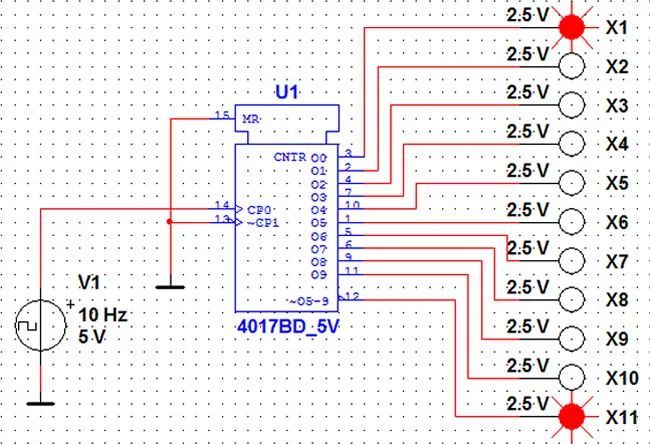

' `, ~* C; a; B4 P' `" _+ e0.1秒后Q1输出高电平,0.1秒后Q2输出高电平……,直到Q5输出高电平,O5-9(第12脚)由高变成低电平,如下图所示。
/ _( f2 N) D2 g( l7 ~) r% E: M" V 微信图片4.jpg file:///C:\Users\ADMINI~1\AppData\Local\Temp\ksohtml\wpsB2B0.tmp.png

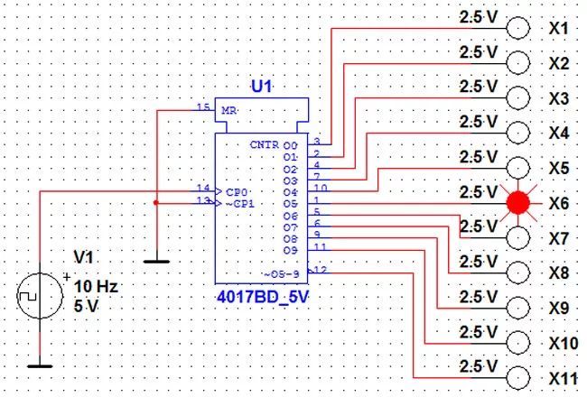

$ T9 m# r, V  O0 g3 v' W4 h. }% r随着时钟脉冲的输入,高电平继续往下移动,直到Q9结束。然后重复上面的过程,如下图所示。
) j" Y6 C' z2 s( D
微信图片5.jpg file:///C:\Users\ADMINI~1\AppData\Local\Temp\ksohtml\wpsB2C1.tmp.png$ F# Q' ?+ |" [1 r
