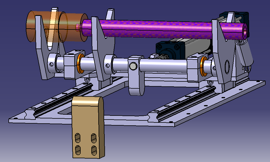

       设计个小机构,三个带V型槽的托架,套在一根轴上,为了安装的时候方便调整位置,在托架的凸台处开了通长的M8螺纹孔,调整好之后插入两个紧定螺钉锁紧在轴上,轴中间是个拨动块,前端有个挡块,托架两端装有弹簧,气缸推进滑台向前运动的时候,拨动块撞到挡块上,克服弹簧拉力,托架整体旋转90度,把圆管卸下,气缸收回,托架在弹簧作用下回归原位,运动过程中气缸缓慢动作,冲击不大,负载重量很轻,最大的阻力是需克服弹簧的拉力,单根弹簧拉伸最长时对轴产生的扭矩7Nm左右,紧定螺钉这个东西,拧紧之后能产生多大的摩擦力,很不好确定,我想问的是,如果不加键,单纯靠紧定螺钉传递扭矩,这么搞能不能行?

你整根的轴都开键槽就好了啊
发表于 2018-5-4 19:52:49 | 显示全部楼层
最好是配做盲孔,定位可靠,只靠顶尖顶圆柱面不可靠。
发表于 2018-5-4 20:06:56 | 显示全部楼层
不怎么好,有点运气成分,用你固定轴套那种方法,开口,螺栓上一边抱紧

割开锁紧即可
发表于 2018-5-4 23:56:06 | 显示全部楼层
可以试下
在紧定螺丝接触的轴处 铣平面
不过盲孔效果会更好吧
发表于 2018-5-5 05:45:23 | 显示全部楼层
感觉结构还是有问题,要想可靠定位,当V型槽放上零件后,V型槽必须与连接轴的相对位置固定。现在的结构当V型槽放上零件后,即使型槽旁边的凸台设计了紧盯螺钉也未必能保证气缸还没有动作,V型槽也会出现翻转的情况。

V型槽那个零件在轴上是怎么固定的?包括轴向和周向,只靠旁边的凸台和紧定螺钉可能不行。  发表于 2018-5-5 08:49

两个垂直面各加一个顶丝,撞块上加缓冲,应该没事,要知道联轴器就是这末干的,频繁加减速也是有冲击的,不建议用拉簧可以考虑加个扭簧
