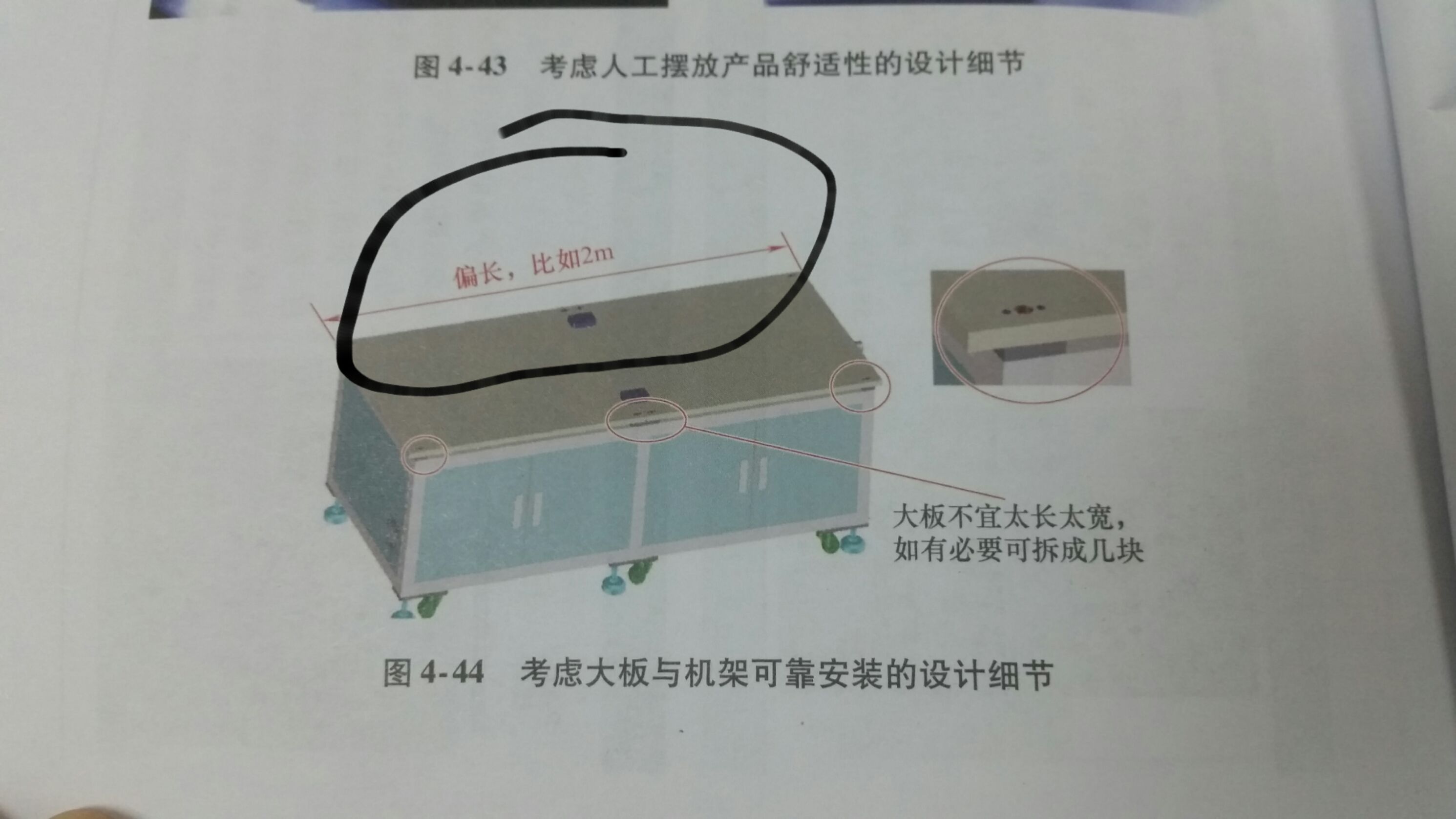

各位大侠知道其中的道理吗?
 楼主| 发表于 2018-4-26 17:56:46 | 显示全部楼层
如图

发表于 2018-4-26 18:36:05 | 显示全部楼层
不好加工
发表于 2018-4-26 18:52:30 | 显示全部楼层
个人理解:
太长:整个大板加工成问题(机加和表面处理),费用高,搬用不便,安装不便,刚性变差;
太宽:超出了人工操作范围(人机工程啊...),不合理
发表于 2018-4-26 19:45:35 | 显示全部楼层
大板设计的长了或者宽了,会有突出的台阶,放大图有标示的,应该也有靠墙不太紧的可能性

发表于 2018-4-27 08:50:17 | 显示全部楼层
楼主这是哪里的资料啊?可否分享一下
2米不好加工,成本高,除非结构有特殊要求,否则可拆分成几个小板

发表于 2018-4-27 13:06:13 | 显示全部楼层
一般磨床都1m多,太长不方便加工 !
