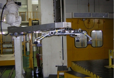

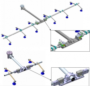

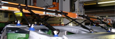

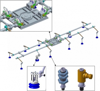

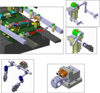

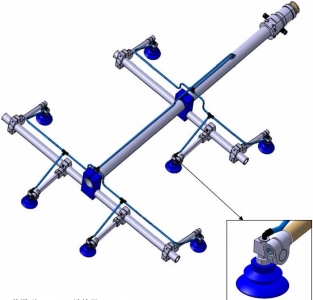

    在汽车结构部件制造行业中,端拾器是冲压模具产线中最常用得一类自动化工具;在冲压搬运产线中,基本上都会选用ABB品牌的机器人,但其配套的端拾器价格昂贵,所以这类工具附件我们都是自己设计和加工制造。
    端拾器的工作原理是安装连接在ABB机器人的第六轴上快速切换盘装置的工具侧,利用真空吸盘或夹钳等与被抓取物接触,将被抓取物从一个位置搬运到指定位置。
    因为最近公司有要求实行设计标准化,本人也做了相应的归纳整理,一些设计图片和现场实拍特此分享给社友,希望对此有需求的社友提供参考。

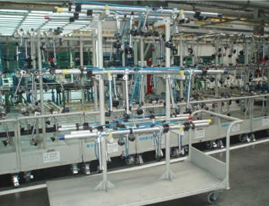

端拾器通常分为三种类型:

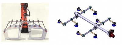

1、关节式机器人端拾器
2、横梁式机器人端拾器
3、多工位压力机式端拾器
端拾器材质主要有:铝合金、钢质、铝合金。
在设计端拾器结构时,需要与冲压模具设计做深入沟通,与其得确认问题点有如下几条:
1、压力机得最大开口和工作台面;
2、产品的尺寸及重量范围;
3、是否含有空工位;
对于机械设计需要得注意点有如下几条:
1、端拾器的接口形式(手动or 自动);
2、产品得抓取方式(集成真空or零散真空);
3、拆垛端拾器是否公用(尺寸范围是多少?);
4、拆垛端拾器是否包含双料检测(传感器与支架);
5、上料端拾器是否共用;
6、是否含有空工位;
7、吸盘\气路接头\气管等是否指定品牌;
8、部件的数量(即多少套端拾器);
在这三种不同得类型中,每个类型都是通过抓取板材规格来划分系列标准:
确定关节式-30kg,适用于板材宽带:100-1000mm,板材长度:300-3300mm;
特点:此机构适用于小型、狭长型汽车冲压件的搬运工作。
关节式-40kg,适用于板材宽度:500-2500mm,板材长度:700-3300mm;
特点:吸盘连接连接方式集成真空式和真空发生器式(SMC)。
关节式-60kg,适用于板材宽度:700-2500mm,板材长度:3000-5500mm;
特点:中型冲压件,双板料等搬运;
关节式-70kg,适用板材宽度:700-2500mm,板材长度:3000-5500mm;
特点:大型冲压件,如侧围、双板料等得搬运。

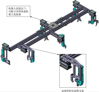

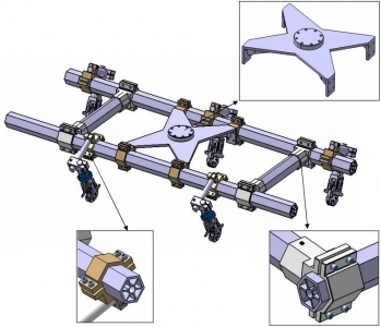

横梁式-60kg-300kg,
特点:重载型夹爪式,夹持力大;使用于焊装件及车身自动搬运。
横梁式-60kg-300kg,
特点:该机构
质量轻、承载力大;采用强力夹紧缸,抓取稳固可靠,气源断掉即可抓牢产品;适用于焊装车间整车车身的自动化搬运。

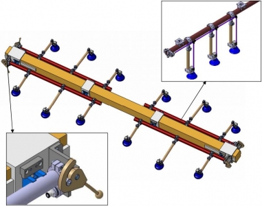

横梁式快换型-60kg,适用板材宽度:500-2500mm,板材长度:700-3300mm;
特点:手拨式快速更换

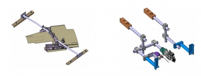

多工位端拾器,适用于中、小型冲压件,各种多工位自动化线。
特点:适用于自动化高速运行

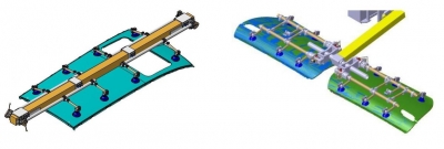

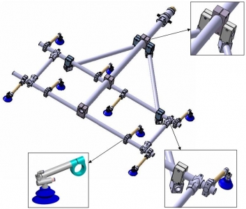

端拾器在结构设计过程中最重要的就是确定吸盘类型与数量,并根据产品特性在抓取面选择合适的吸盘点(可通过软件CAE分析下垂点);吸盘直径通常选用80-125mm。

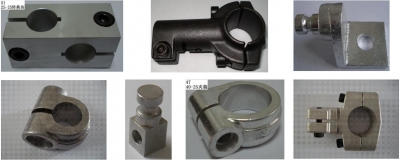

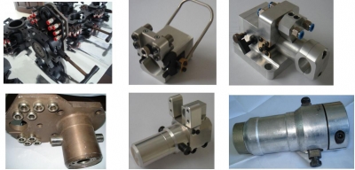

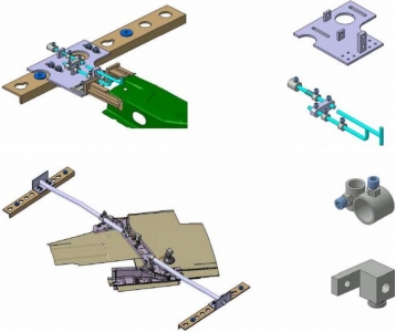

以下连接附件,均采用外协开模批量制造(可参考如下结构设计)。

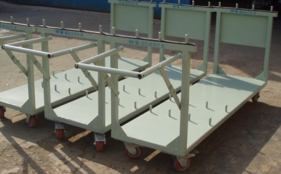

最后,端拾器因机构外形尺寸较大,在工厂产线切换时,需要设置专用的换模台车和周转物料架。

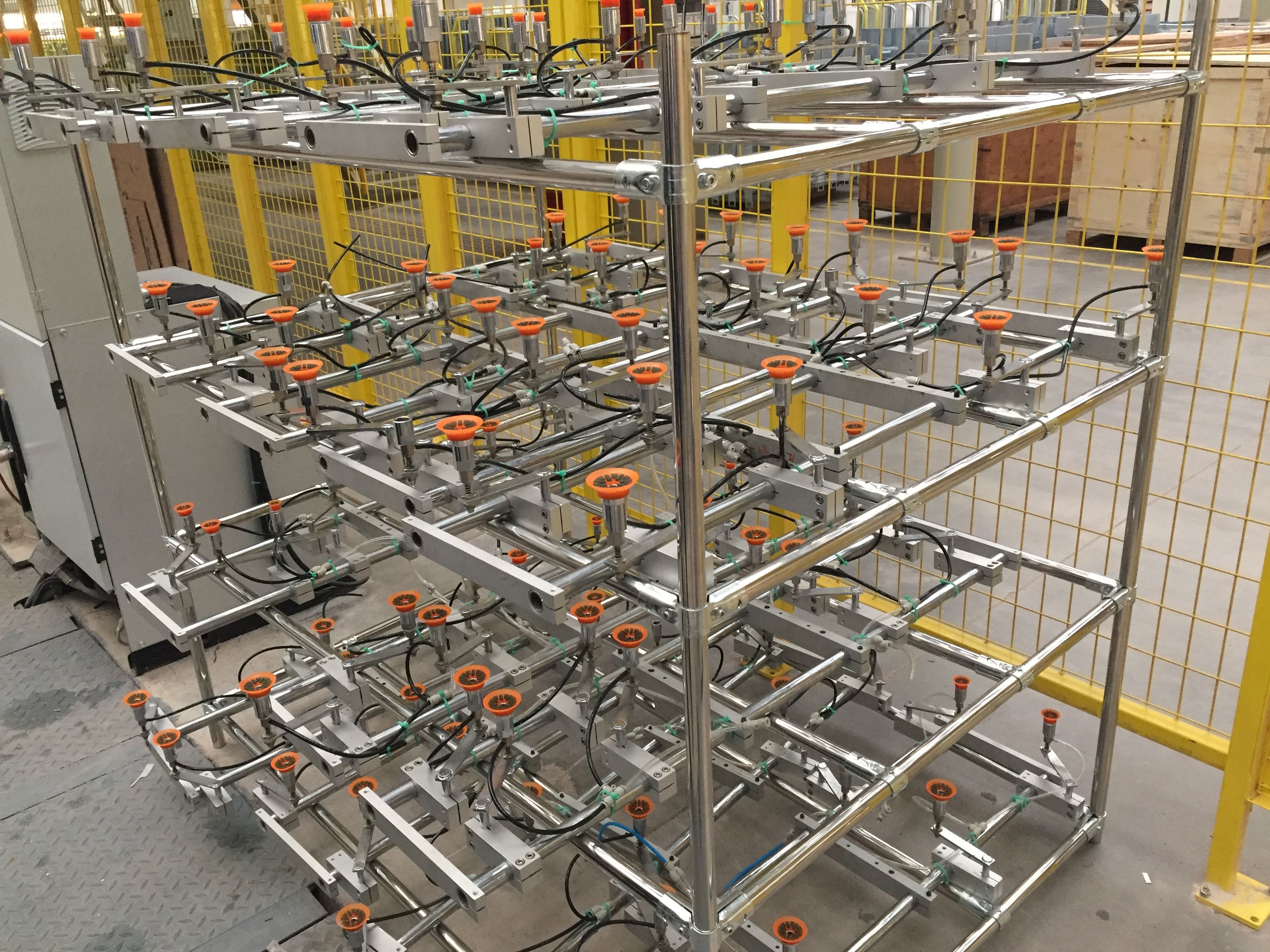

貌似图中吸盘都是蓝色Schmalz的,我所推广的PIAB(关节式)参考一下

施迈茨真空系统也有用,但不常用;兄台可发下你们的品牌介绍,后期可引荐给采购合作
你们能得到大众体系的认可,不简单啊!  发表于 2018-4-27 19:47
感谢推荐! 瑞典PIAB真空产品,橙色的摩擦吸盘适用于油性表面板材,真空发生器耗气量小,流量大。PIAB已经入了大众的供应商白皮书。  发表于 2018-4-27 13:41

横梁式-60kg-300kg,里面六边形的型材料叫什么名字,哪里有的卖。六边形里面还有加强筋,这个不错。
 楼主| 发表于 2018-4-27 19:49:21 | 显示全部楼层
开压铸模定做得,不是同一个地方同一家供应商,估计买不到
发表于 2018-5-24 12:00:06 | 显示全部楼层
楼主总结的非常好,但工具快换方面和热成型方面没有涉猎,图中多边管为德国德珂斯八角管,本公司从事端拾器设计,有需要交流的联系我:13641921480
