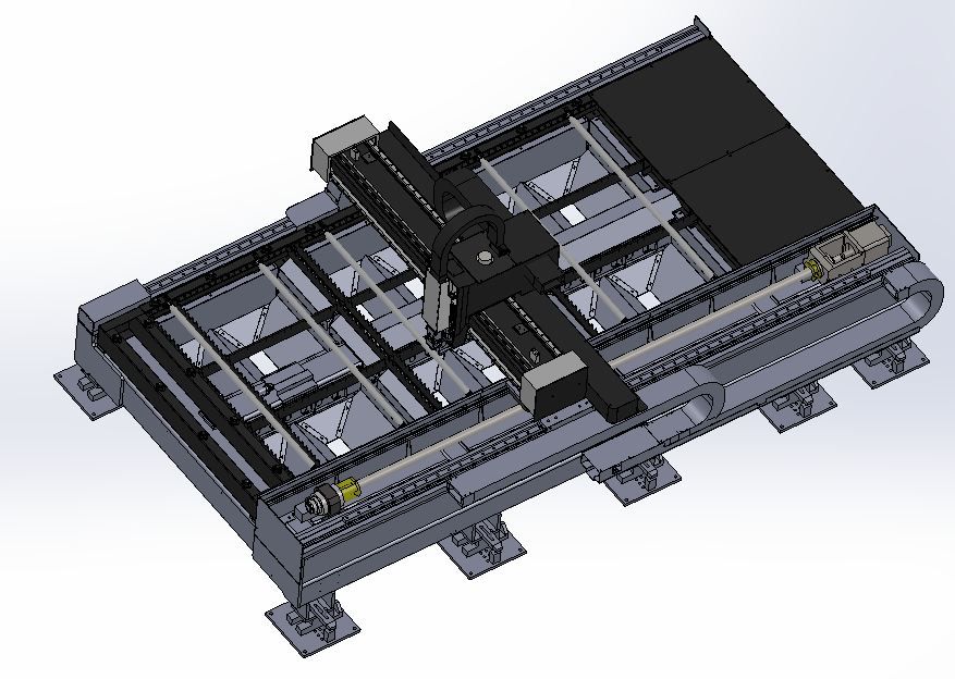

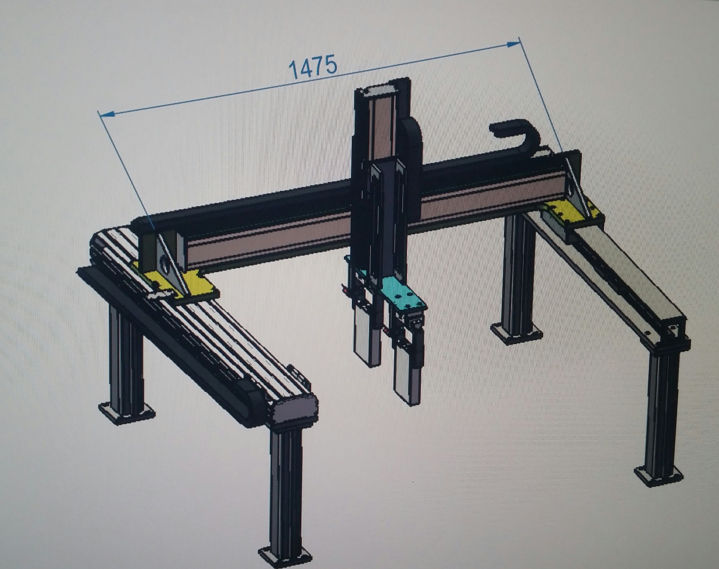

各位大侠,帮我看下这个跨度的龙门结构靠不靠谱,请各位赐教。跨度1400mm,负载60kg,速度500mm/s
左边是直线模组,右边是滑轨。

这个对加工精度和安装精度要求很高啊。

目测应该是扭了,直线导向两端都有比较好

右边导轨只做支撑,不做导向比较好

左右没有同步机构,单边出力可能会扭

结构跟这个是不是一样?,尽量不要搞这种单边驱动(也可以理解为悬臂驱动结构)吧。

平板切割机吗,这个长度一般用齿轮齿条了,滚珠丝杆有点贵啊

嗯,3000*1500幅面的,以前做着试验,现在基本都是双边齿轮齿条驱动龙门结构了

太长了单边驱动会出问题的!推荐你去机器人那块看看!百度也行有一种中间驱动两边只导向的而且比较成熟的机构!  衍架机器人!正确的来说!
即使不买也可以参考!
