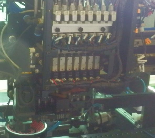

各位前辈大侠
有人了解SMT设备上取放头的结构吗?
通常情况下, 会有6个或9个头, 每个头可以旋转, 独立升降, 末端有真空吸嘴.
这个结构很是巧妙, 一直没有搞清楚, 常规的解决方案是用滚珠花键轴, 但这样的话会很是笨重.
请相关行业的大侠不吝赐教!

发表于 2018-4-23 22:42:32 | 显示全部楼层
独立旋转并且能升降我也只能想到花键轴,或者普通平键配合是滑动的
等待大神解答

发表于 2018-4-24 08:52:18 | 显示全部楼层
这个跟水平多关节机器人的Z轴是不是一样的啊,以前吧里有人介绍过你看下。http://www.cmiw.cn/forum.php?mod ... amp;highlight=SCARA
不太一样, 半导体行业的这种搬运模块都是多头的, 气缸驱动升降, 没啥负载.  发表于 2018-4-24 10:21

发表于 2018-4-24 09:15:59 | 显示全部楼层
1. 气缸;
2. 花键;
3. 电机。
这种机构还是略显笨重... 没有必要每根轴都使用一个电机驱动. 同一时间只有一根轴需要调整角度  发表于 2018-4-24 11:19

发表于 2018-4-24 13:18:45 | 显示全部楼层
基本是配合视觉,每个轴都有可能会转的
