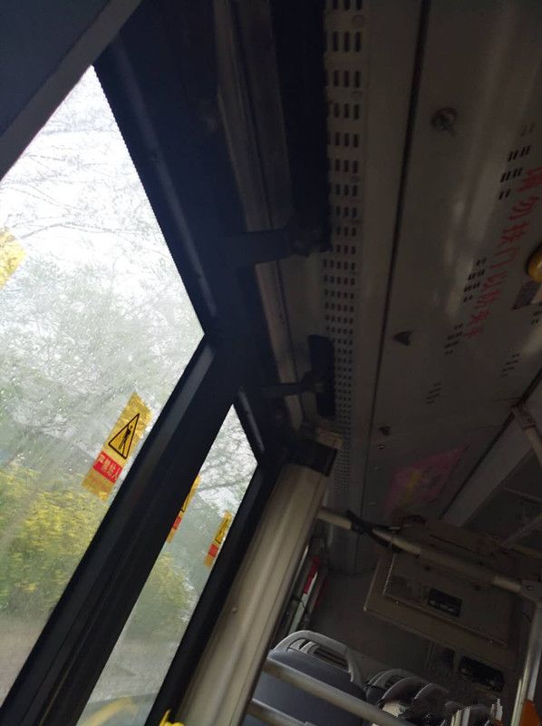

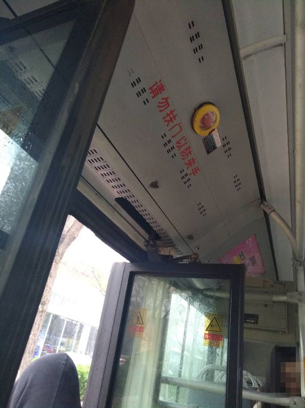

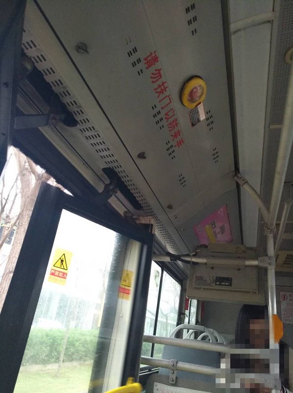

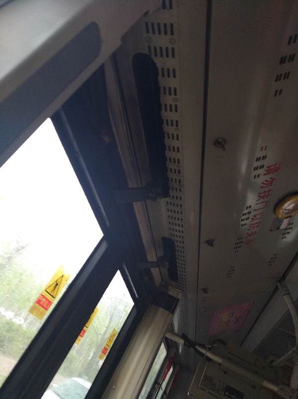

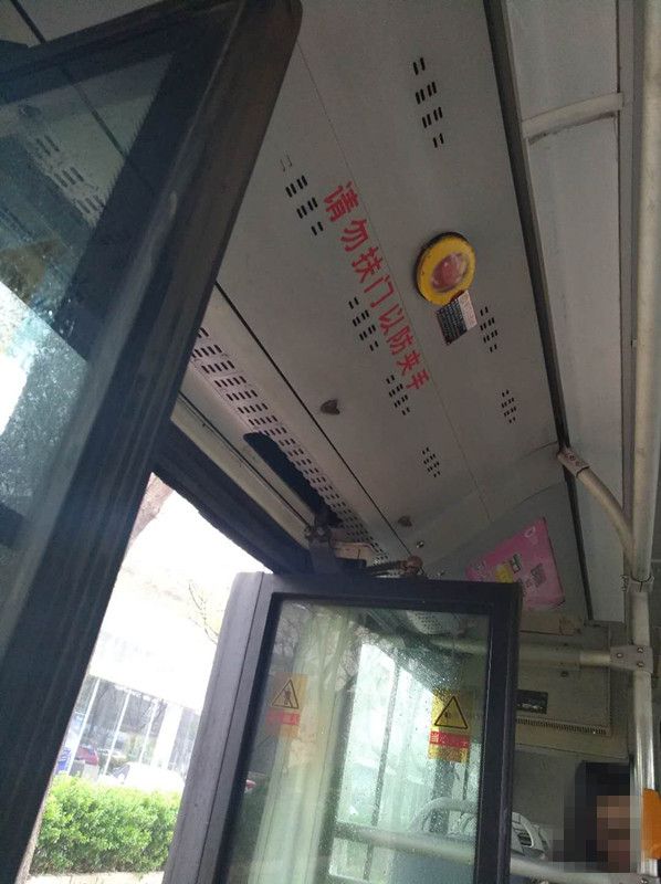

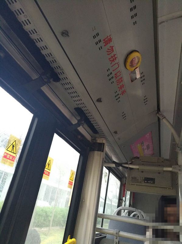

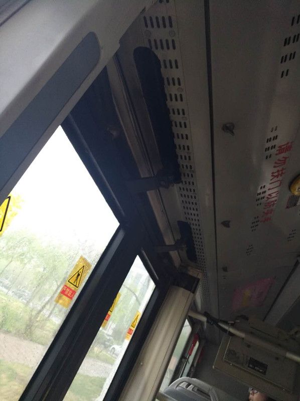

 楼主| 发表于 2018-4-22 09:06:13 | 显示全部楼层
昨天专门去拍了公交车开门、关门、门轴上下的图片,供大家参考研究。
第三张是门关上之后门底部机构的状态。与门轴连接的连杆焊接在门轴上的那一端,位置和角度是在门轴上是固定的,另一端与门扇连接的是铰链连接还是球轴承连接的,看的不是很清楚。门轴上部对应的连杆类似。
始终没有看到门泵安装于何处?以前的老公交车,能看到在门扇后面的车内地板上有一个类似于气缸的零件,但是现在的新式车,不知道门泵藏在何处?
有时间去拍一段内摆门打开和关闭时,门的运动动作。
长途客车都是外摆门,城市公共交通大多是内摆门。  发表于 2018-4-22 14:48
现在车门,向外开的多。向里开的容易伤人  发表于 2018-4-22 14:41
bamboo + 1
 楼主| 发表于 2018-4-22 09:12:32 | 显示全部楼层
oldpipe 发表于 2018-4-21 20:25
滑块并不复杂。机构构成:机架,曲柄,连杆,滑块。门板是连杆,这个连杆不是简单的直线段而已。
是的。这个连杆机构不是我们平常看到的那种简单的连杆机构。
发表于 2018-4-22 10:49:38 | 显示全部楼层
曲柄滑块机构
 楼主| 发表于 2018-4-22 11:49:30 | 显示全部楼层
应该是一种偏置曲柄滑块机构
