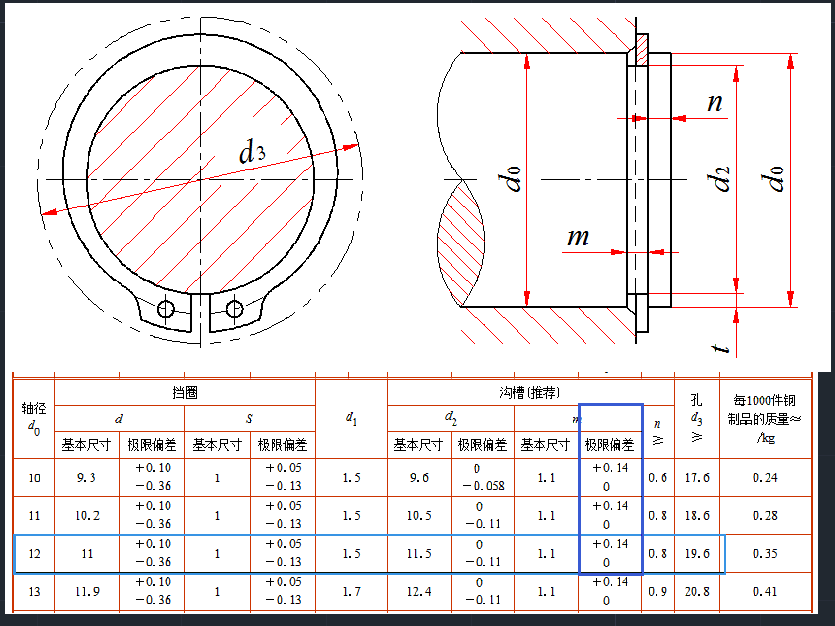

先放图
先不说很多人画轴上的沟槽时很少是用挡圈的右端面接触沟槽,我自己就看过不少挡圈左端面接触沟槽的图……
那么注意一下m值国标是有推荐公差的:0~+0.14
然后问题是这个0点是在沟槽的左边还是右边?

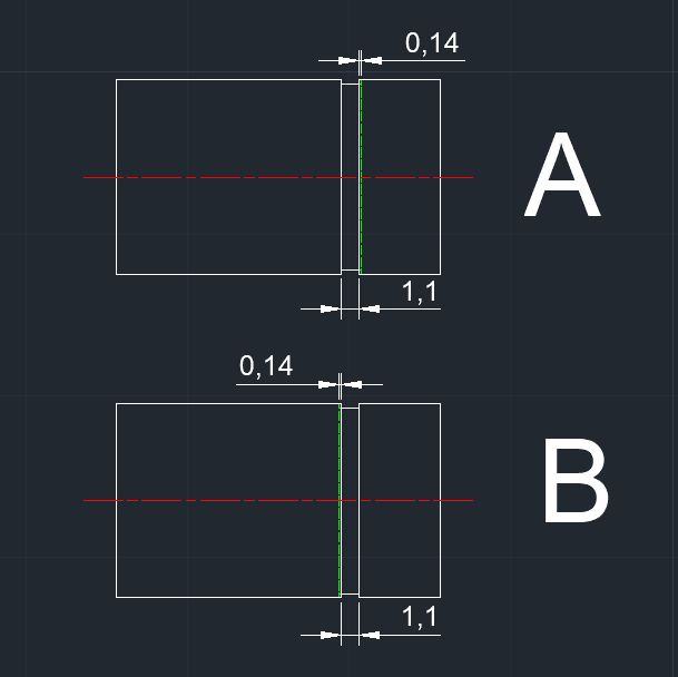

0~+0.14这个公差的要求在实际加工的时候是下图的A形式还是B形式?

一般轴承宽度一般都是负差,应该是B型式。
发表于 2018-4-14 12:55:21 | 显示全部楼层
向哪边偏差取决于楼主图纸给定的基准面啊,0.14的公差只是说卡簧槽开槽的公差吧。本人认为卡簧只适用于简单限位结构内,对轴向有预紧要求的最好是用螺母。

同意5楼的说法,这只是一个卡簧槽的标准。至于靠左还是靠右,取决于你的使用目的,取决于你的设计想法,取决于轴的长度公差,取决于配合件的厚度公差
再说了,从来没有任何一个人这么用卡簧的,真的顶死了安装,装配师傅会骂人的,卡簧钳小心翼翼夹着卡簧往里推,我靠,钳头露出来太多了,放不到位啊。重来一次,把卡簧再往外推一推,小心翼翼往前靠,一切顺利,用力撑开卡簧,啪,卡簧飞了。靠,这是什么设计!找设计师算账去
发表于 2018-4-15 08:16:18 | 显示全部楼层
我用A的。轴向可移动间隙,0.1和0.2没多大区别。除非用螺母顶死。
发表于 2018-4-15 10:19:01 | 显示全部楼层
我也用A,真需要顶紧上园螺母

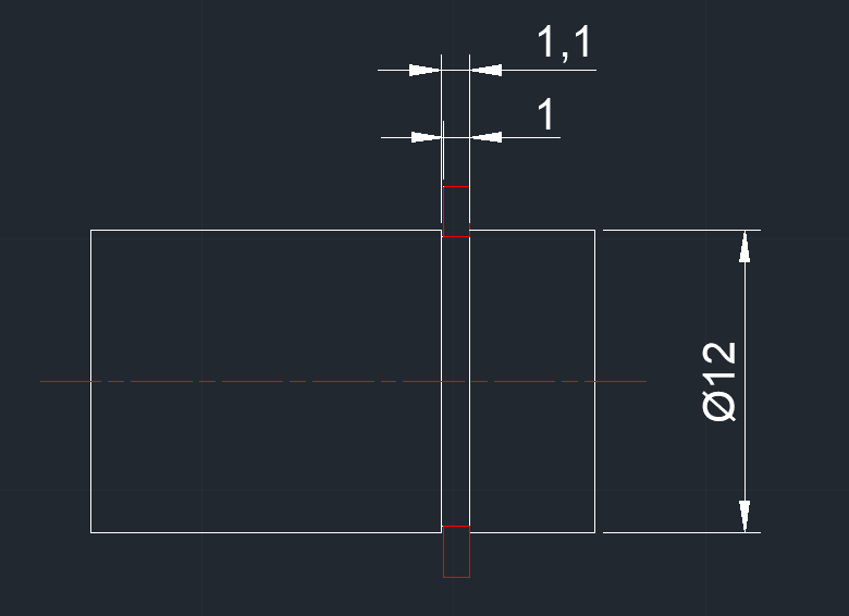

发表于 2023-7-20 11:59:43 | 显示全部楼层
槽子的公称宽度已经比挡圈大,无论加工误差以哪一端偏移,也是包的住的
