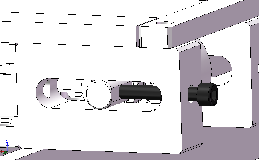

  各位前辈好,我用的是三分同步带轮1:1 中心距267 齿数25 计算同步带长度772.13,我买的是772 会不会太紧,紧了怎么办 听说能拉长一点。

我是加了张紧轮,刚去淘宝查了 我同事买的是304L就是771.525长 那就更不行了 再多一个齿就是307L 780长 用我的张紧轮应该可以。我也是第一次用同步带轮,的确考虑不周到,因为装两个同步带轮的轴是固定的 应该在设计的时候让中心距近一点 这样用304L就可以了。

一般都会设计成中心距可调,至少是微调。所以对皮带长度的要求不需要那么精确。
发表于 2018-4-14 13:43:55 | 显示全部楼层
一般从动轴固定也做成长孔可调的,再加设张紧轮的话,长度不需要特别准吧。

长孔可调什么意思
发表于 2018-4-14 15:06:42 | 显示全部楼层
差不多这样,从动轴和主动轴中心距可调。
或者固定底座是个长腰孔。
发表于 2019-8-6 11:03:32 | 显示全部楼层
建议做个张紧装置,后期也方便
