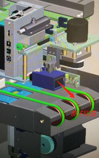

毕业设计:自动盖章机

马gege 发表于 2018-4-12 13:21
打印机抽纸器加个做往复运动的,印油自动下水,慢一点OK
1.可采用目前原子印章(不用印泥); 2.实现在单页A4纸上盖章,纸的厚度为常见厚度; 3.纸面盖章位置可任意调节; 4.每分钟盖章页数不低于10页; 5.对于工作中出现的非正常情况或危险情况具有保护措施; 6.适合于桌面工作,操作简单安全,盖章质量可靠,工作噪声低,结构轻巧,外形美观。

发表于 2018-4-16 18:51:43 | 显示全部楼层
每分钟不低于10页,那每页只要章敲一下还是多少下?还是要敲一下换个地方,再敲一下?
纸是叠起来的还是平铺的?一页纸敲章完成之后怎么让机器敲第二张纸?人工将敲完章的纸取走还是机器搬走?

每一页敲一下。
纸是堆叠还是平铺没有具体的要求,只要能实现对纸张一张一张盖章的目的就可以。
你的提问的问题很全面,我也考虑过这些问题,但感觉这范畴太大了,感觉要做到综合考虑很全面的话不是我一个毕业生可以单独完成的课题。
最后,还是谢谢你的帮助。
发表于 2018-4-17 20:12:41 | 显示全部楼层
打印机抽纸的那种机构外加曲柄滑块机构,一边蘸墨水一边盖章就可以了,机构简单加工装配方便
