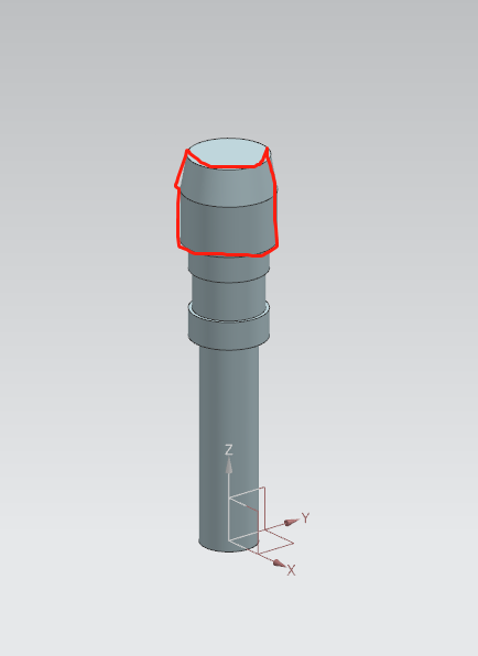

图中的轴,车加工后红色部分要镀硬铬(厚度0.09~0.1mm)
但是镀金厂拿回来一看,表面好粗糙,怎么办?
上磨床的话是不是要保证轴承位和镀铬面的同心度,是不是要先留加工余量,然后重头到尾都磨床来一遍?
上磨床的话,镀铬面要留多少,从没接触过磨床。

镀硬铬一般厚度为0.05-0.15mm左右,镀前加工留有余量,镀铬后上磨床磨至尺寸。
这个copy去年类似问题帖子‘默笑沧海’的回复。

 楼主| 发表于 2018-4-10 23:11:15 | 显示全部楼层
shentu 发表于 2018-4-10 22:37
镀层能有多厚?都是U级的,顶破天也就丝级。。
你还要磨,磨了估计镀层都没有了。。
镀层和骨架油封内孔接触,因为有杂质,为了耐磨。
发表于 2018-4-11 07:42:43 | 显示全部楼层
可以上磨床,镀层留个0.03-0.05就够了,要求高还可以抛光一下,其实镀前零件的光洁度也需要控制,这也影响镀后零件表面的粗糙度。

印刷机的滚筒圆柱表面都是电镀硬铬后再磨削的。当然,如果尺寸精度不高的话也可以镀后抛光即。

你这是做什么用的,镀的那面跟轴承位的跳动是多少,光洁度是多少,没有尺寸公差要求怎么判断呢,上磨床跳动0.02-0.03基本都能达到的
状态失控 + 1
发表于 2018-4-11 08:45:40 | 显示全部楼层
首先要知道,你镀硬铬是为了什么?一般都是为了减少摩擦系数,较少磨损,保证更长的使用寿命。所以采取的工艺一般镀前要粗磨,镀后要精磨。不磨就失去了镀硬铬的意义。
