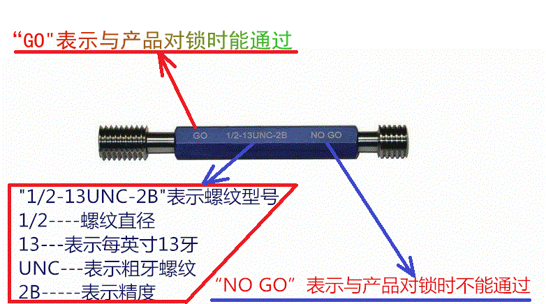

螺纹量规又叫螺纹通止规,用于检验螺纹的直径和螺距。
螺纹有内螺纹和外螺纹之分,那么,螺纹检验的量规也就相应的分为塞规和环规。
( u2 w# h% i. n
1、塞规用于检验内螺纹的直径和螺距。如下图片为检验内螺纹的量规——塞规。

(1)塞规使用方法
a.所选螺纹塞规型号必需与被检验产品的型号一致;
b.螺纹塞规“T”头与产品锁合时,产品螺牙需全部锁入;
c.螺纹塞规”Z”头与产品锁合时,产品螺牙锁入不得超过3圈。
