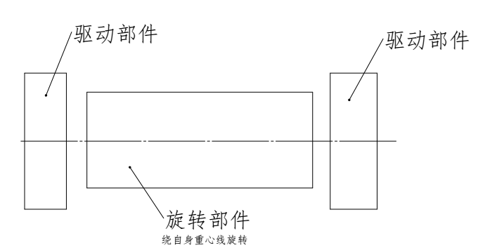

各位大神,请教一个困扰的问题如图所示,物体绕自身做回转运动,匀速运动,扭矩如何计算,按照理论的说法应该是0,但是实际检测一直有扭矩值
原理图
原理图
发表于 2018-4-4 14:49:47 | 显示全部楼层
匀速转动怎么会没有转矩呢?只是转矩不变化
发表于 2018-4-4 14:51:43 | 显示全部楼层
匀速转动的转矩是由轴承摩擦力引起的。
 楼主| 发表于 2018-4-4 14:57:28 | 显示全部楼层
你好,如何计算?公式是咋样的?求教
 楼主| 发表于 2018-4-4 14:58:06 | 显示全部楼层
ZZXXQQ 发表于 2018-4-4 14:51
匀速转动的转矩是由轴承摩擦力引起的。
有没有具体的算法呢?

 楼主| 发表于 2018-4-4 15:05:59 | 显示全部楼层
张吞吞 发表于 2018-4-4 15:04
扭矩(转矩)=(9550x功率)除以转速
目前情况不知道扭矩,只知道重量、产品转速,需要反求功率和扭矩

发表于 2018-4-4 15:55:24 | 显示全部楼层
有摩擦的吧,再说零件也不是理论上圆的
