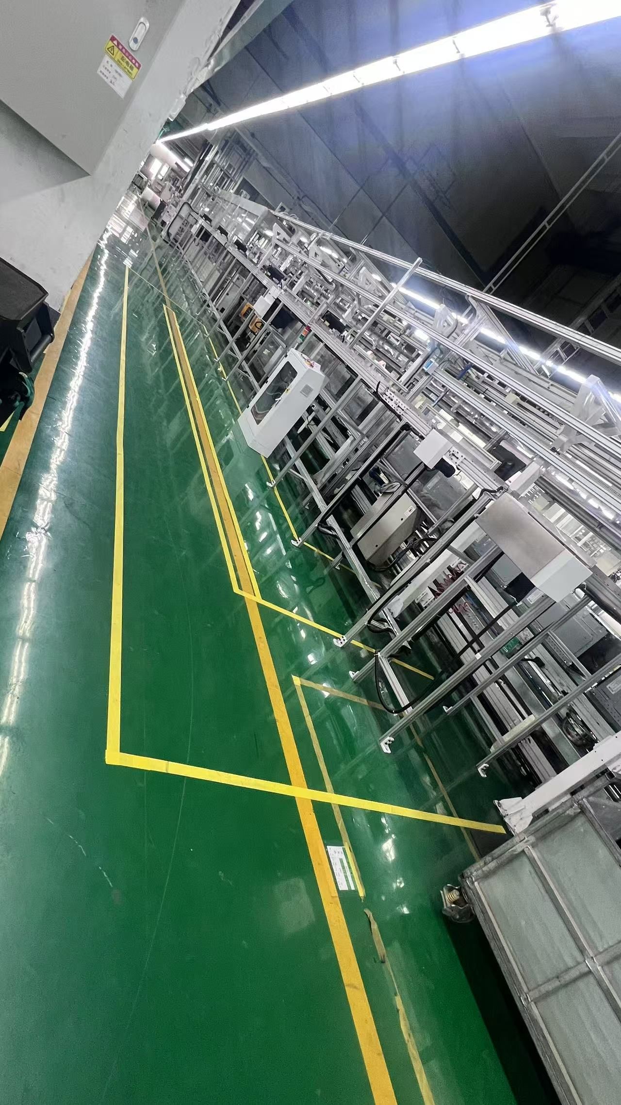

输送机:机构图解

w3525462 发表于 2018-4-4 14:35
你图示输送方式不合理,近距离输送建议采用两侧轮方式,一侧为主动轮,驱动电机通过链传动放置在输送装置下 ...
两种都可以
发表于 2018-5-31 22:28:12 | 显示全部楼层
十楼的见议很好,非主动轮做张紧轮,结构简单。
发表于 2018-5-31 23:00:11 | 显示全部楼层
精密设备陈工 发表于 2018-4-3 09:23
对于没什么输送力要求的地方,可以直接用两个轮子,一个做张紧机构
同意以上说的,简化处理!
发表于 2025-7-5 15:15:37 | 显示全部楼层
5辊式驱动方式的最大好处是驱动辊在底部,而且驱动辊可以直径大,不会打滑,保证驱动力矩,而上部的两个辊筒可以直径很小,结构小巧,没有多余的结构会阻碍输送的物体。缺点是结构复杂。
2辊式传动,要求主动辊直径大,否则容易打滑。随之轴承,联轴器,甚至电机减速机的规格都可能会大,空间布置可能会妨碍输送的物体的运动。缺点是幅宽方向尺寸较大。
所以哪一种好,要根据工作场景的要求选择哪种好。
发表于 2025-7-6 11:16:25 | 显示全部楼层
这是5轴传动,一般用在传动距离比较长的皮带线上面,再就是一般张紧是在两个包角滚处,而不是在两侧,长距离传送带最好做导向槽,不然跑偏很难调整
发表于 2025-7-7 07:56:51 | 显示全部楼层
